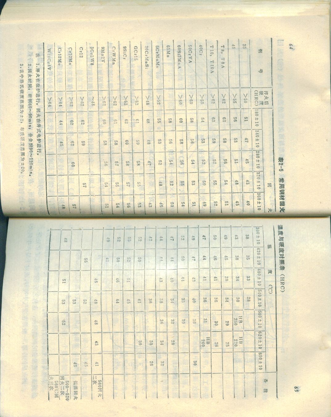

发表于 2008-3-28 11:38:52 | 显示全部楼层 来自: 中国江苏南京
原帖由 窦坦彬 于 2008-3-28 10:20 发表 http://www.3dportal.cn/discuz/images/common/back.gif
: T) z6 x" B$ \8 f谢谢了,可是怎么决定某种材料调质的回火温度?有没有标准?; o7 P/ R" S# x0 |: a
譬如说45#,调质温度在480时多长时间能降低1HRC?在490度又是怎么样?
( u4 @- d# \4 ~* \1 u# K刚才专门翻了一下热处理的书,给你找了一个图片你看看,有没有用。
) s, G/ y. p  ]' N8 w; Q专门找别人扫描了一下。
2 [6 g$ [. B5 ?# r+ {! p9 T- ^+ ]; U- L5 H: ^( o" Q
[ 本帖最后由 kevin8hu 于 2008-3-28 11:40 编辑 ]

 楼主| 发表于 2008-3-29 15:50:39 | 显示全部楼层 来自: 中国山东潍坊
原帖由 kevin8hu 于 2008-3-28 11:38 发表 http://www.3dportal.cn/discuz/images/common/back.gif5 [- a/ F8 Y1 P
& ~6 Q# s2 f9 W$ g/ N  K刚才专门翻了一下热处理的书,给你找了一个图片你看看,有没有用。. |+ k& p& M5 Z5 j* w: @" o0 Z' d
专门找别人扫描了一下。
0 Y8 F- q9 U2 j/ i8 H/ A
9 n: _% B4 d; M3 z+ R! F& P6 ~
0 _2 T7 O) @9 w% a& y5 A
* u- |& s2 A5 y* |- H2 i. }) ?7 Q6 @3 a! }7 v; T9 S: b
非常感谢,想要的就是这样的
8 @. v7 q  o# T8 \7 W4 ?
. `+ ?+ m6 }9 i我才来的,有些东西还需要大家多多帮忙啊...
