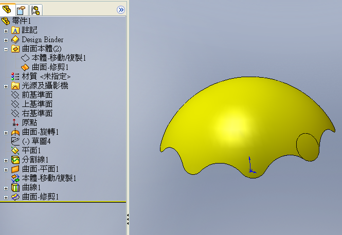

请高手教简易画法

贴个图片出来看看

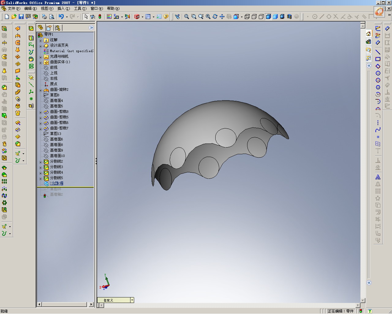

发表于 2008-3-29 17:48:22 | 显示全部楼层 来自: 中国广东中山
回复 1# 的帖子
剪切 一个就可以用陈列
发表于 2008-3-30 12:40:45 | 显示全部楼层 来自: 中国台湾
分割和投影   再裁剪             :)
 楼主| 发表于 2008-3-31 10:49:54 | 显示全部楼层 来自: 中国上海
学习了,多谢楼上的朋友
