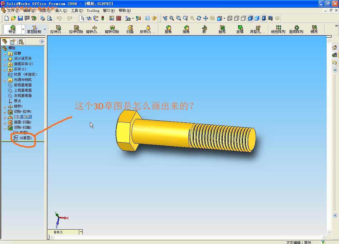

这个3D草图,我百思不得其解,朋友们帮忙看看,这个图怎么画.

发表于 2008-3-28 13:41:08 | 显示全部楼层 来自: 中国上海
是这样的吧,那是用交叉曲线做的

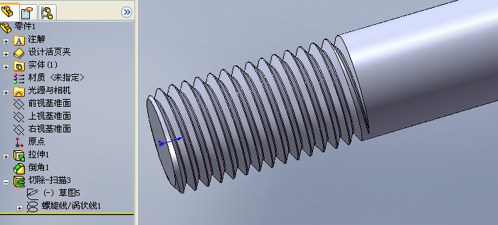

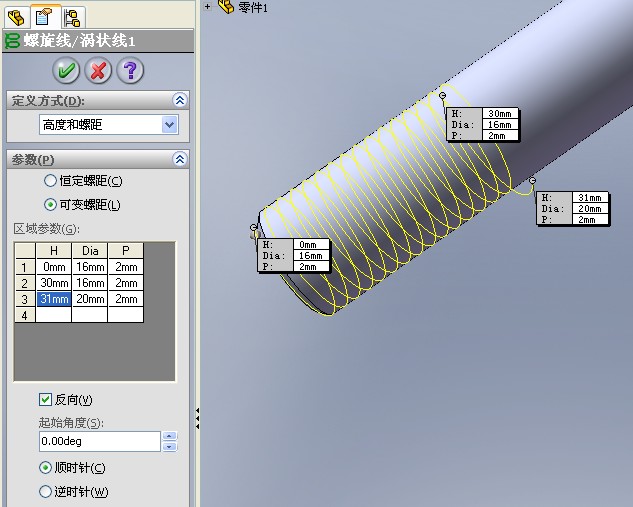

发表于 2008-3-28 20:57:10 | 显示全部楼层 来自: 中国江苏常州
做这种螺纹收尾,只需用变螺距的螺旋线做切除扫描即可.% p- K9 N$ r: w' o3 h

发表于 2008-4-16 08:59:01 | 显示全部楼层 来自: 中国广东惠州
变螺距曲线,这个是对的
