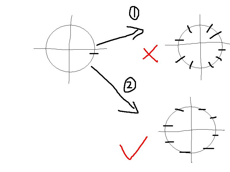

如图所示- O& O, ]% \: @; t! t/ S. M8 q. V2 G
& `0 n. E7 K2 P2 \% j- S
我想要第二种效果,可是SW自动生成是第一种.. E6 ^5 N5 C9 G+ G5 G: H& F% {3 U- {
( X5 z$ r8 V1 H( f/ O$ K* [7 `
有没有办法...我是SW2004

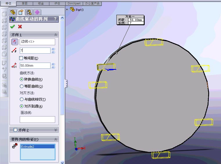

发表于 2008-3-28 13:53:47 | 显示全部楼层 来自: 中国浙江杭州
有可能曲线驱动的阵列能办到。但我不知道他的间距是怎么算的?  \5 N1 I! j" j8 ^3 U1 t

发表于 2008-3-28 14:52:43 | 显示全部楼层 来自: 中国河南新乡
在阵列的时候选择对齐方向为水平方向就可以了!
