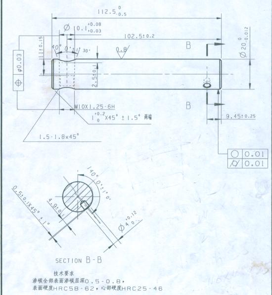

这个打孔用什么设备?什么加工工序?什么刀具?加工质量稳定,效率高?材料:20CrMoH,冷拉钢。$ V5 h, f6 J: I. P( @% i# c

我现在用的普通钻床,这个打孔用的快换钻套,很费劲费时,主要工步:7 K3 r2 c+ i0 F+ A" X1 ^0 ~
1.钻螺纹底孔,用8.7的麻花钻。
, u/ x6 {0 W; v2.扩孔到9.8,用扩孔钻。
+ |* @2 y: b% a& K) @6 I* q3.铰孔到尺寸10.13-10.13,使用的定制的专用铰刀。
' y6 Z, x. q3 ~$ ~# Y1 ]0 c! R! |4.倒角40度,用的是定制的40度的豁钻。' K- x" Y8 U! ]
5.攻螺纹M10*1.25,用的是长柄丝锥。3 [8 v* M$ L' T
缺点:感觉效率贼低,一天加工100件。铰刀消费很快,一把铰刀一般用一天吧。还有40度的倒角,因为倒角时是一个点在切削,刀具上经常磨损一个点,没加工多少就要修磨刀具。; c, S( J% X2 L' o# N
感觉很烦恼,不知道大家有没有什么好的加工方法和好的刀具及设备。谢了!

发表于 2008-3-28 20:39:15 | 显示全部楼层 来自: 中国黑龙江佳木斯
铰刀留量是否留大了,单面0.1MM足够了吧
 楼主| 发表于 2008-3-29 19:25:44 | 显示全部楼层 来自: 中国江苏南京
5楼的说的有道理,绞刀余量感觉留大了,回去改一下.

发表于 2008-4-4 09:43:02 | 显示全部楼层 来自: 中国安徽合肥
楼主定制的铰刀和锪钻是什麽材料,是否是整体硬质合金铰刀。
发表于 2008-4-24 16:02:16 | 显示全部楼层 来自: 中国北京
作成钻孔专机,自动上下料。效率可以提高,刀具要选好一点的。
