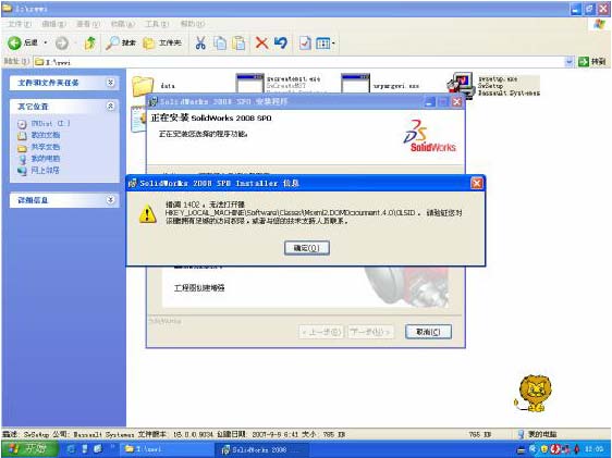

请高手指点,怎么装呀?" q7 n1 u: B6 Z  H% ^

改用管理员身份登录系统再安装

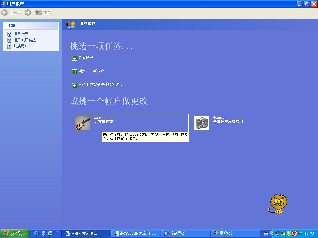

 楼主| 发表于 2008-3-29 13:39:57 | 显示全部楼层 来自: 中国湖北黄石
我是管理员身份呀
我已经是管理员身份了,就是不行,是不是SW2008不行呀,我是1.9G的?

安装文件有错误,重新找个安装盘试一下

装个5..G的!!!!!!!

暂时关闭防火墙
9 i& ^7 Z4 D( \1 F( Y/ r- z  T& S再看一下是否禁止了注册表的读写

吧瑞星删了!' R* s/ g: r# h& K, O) x: \
不管是不是瑞星的原因先把它赶走。
' D$ X9 p3 E+ \我的一个同事,装07时就是每次都装不成,最后发现是瑞星的问题!
4 r! A5 \1 A1 {- i8 i5 r' w2 z* e它不知拦截了什么,也不给提示:(
* v6 l9 z- Y8 n3 k% s" K) P$ E卡巴也有类似的问题。
. J" d2 `- R- F2 b3 D0 |3 S我现在用微点了;)
