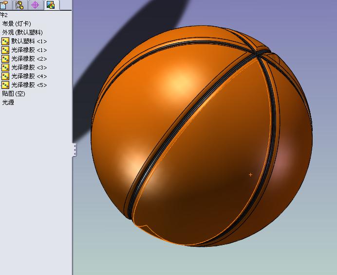

QQ截图未命名.jpg 这个橡胶材质是否能编辑颜色?

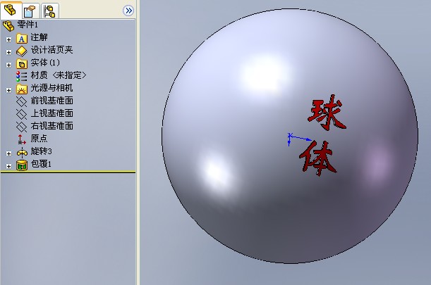

发表于 2008-3-29 16:48:11 | 显示全部楼层 来自: 中国内蒙古呼和浩特
试着做了一个.

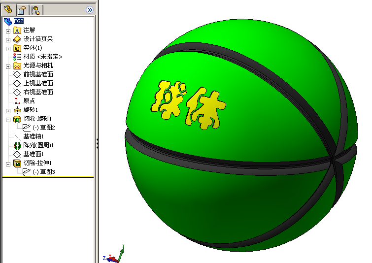

发表于 2008-3-30 15:52:17 | 显示全部楼层 来自: 中国江苏常州
用样条曲线取代园弧线,旋转后再用包履.

发表于 2008-3-31 13:27:10 | 显示全部楼层 来自: 中国广西钦州
5楼的方法不错 ,值得学习
