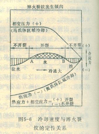

用45号钢加工的零件水淬火时经常出现开裂,请高手指点一下应该怎样处理才能防止开裂。谢谢

1.从零件的结构上,要尽量的避免尖角或界面变化过于激烈
/ t% _4 T* B( }5 |' W2.从热处理的工艺上,首先要做好热处理的前处理,比如正火、或正火或调质,控制好前处理的金相组织(如晶粒度的大小等)
/ C( g9 ^  y- C3.控制好加热温度以及淬火冷却速度,淬火液可以采用淬火液来延缓工件的淬火冷却速度
tdragonfu + 3 技术讨论

如果技术要求可以达到,尽量采用亚温淬火处理。或者可以采用水淬油冷的双液淬火。

45钢,最好不要用水淬火,这样容易开裂,最好用盐水和油淬火。如果工艺参数设置好了再开裂,那就是产品设计有问题。

曾经见过45#钢大型件经水淬火后裂纹及表面裂纹很严重,后来经油淬火很少见裂纹。

 楼主| 发表于 2008-4-2 22:45:32 | 显示全部楼层 来自: 中国河北邢台
回复 12# 的帖子
45#钢能用油淬吗?能淬上吗?
发表于 2008-6-17 09:58:19 | 显示全部楼层 来自: 中国浙江台州
用油能淬上,而且硬度还能淬的HRC50左右,在一般的金属切削手册或热处理手册上都有介绍。
