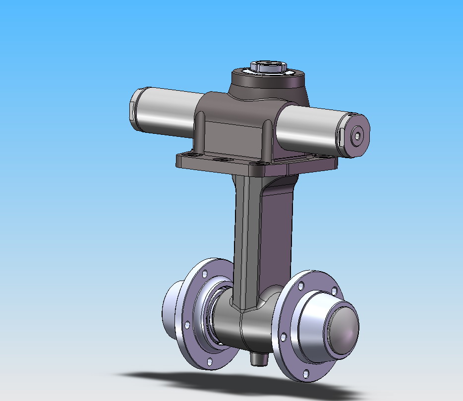

我公司专业制造车辆转向桥与驱动桥,最近为适应市场需求,设计了一种三支点转向桥,是国外的技术,也不知道咋样,想通过此平台请业内人士指点一二

据我了解  韶齿  跟 宝骊叉车   已经有了!~!
发表于 2008-8-18 10:20:09 | 显示全部楼层 来自: 中国江西赣州
原理:  一种三支点电动叉车转向桥装置,是由转向液压马达、传动齿轮、转向桥等所组成。转向桥的上端设置有法兰,法兰上面设置有壳体,壳体上面设置有转向齿轮,转向桥的上端穿过法兰、壳体、转向齿轮由并帽锁紧,转向桥的下端设置有转向轴,转向轴的两端设置有轮胎;所述的壳体的左端设置有开口的传动齿轮罩壳,并由螺钉与转向液压马达座联接。转向液压马达的轴插入在传动齿轮的内孔中,传动齿轮与转向齿轮啮合
发表于 2008-8-18 11:22:45 | 显示全部楼层 来自: 中国湖南株洲
鼓励。虽不难,但是解决生产设计问题,三维应该这样应用老板才肯出钱养你。
