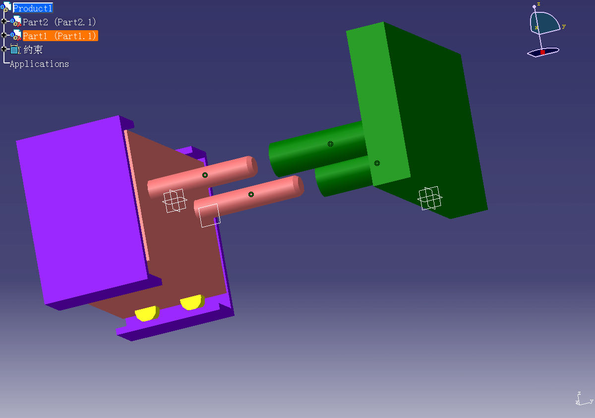

如图,紫色导轨固定,红色可以滑动,绿色也固定.9 w4 u8 [9 I* P  d$ n# [* u
要求红色导柱与绿色导套精确导向,怎样才能做到.

看看冷冲压(冷冲模)设计手册的导柱和导套.

冲压机一般都是用导柱导套进行导向的.两者要配合很好间隙非常的小,还要有充足的润滑!1 ~; _! U  s& K; M% x1 }* i

绿色的可以做导向喇叭口吗?如果可以将紫红色与红色相对移动距离做在喇叭口尺寸内就可以了。

移动距离应该多考虑,不然导套刚度可能不够,中间需要支承

导轨的间隙放小些 导向会更精确 或者干脆做成无间隙的滚动导向

/ p! W: J; D; h/ @8 f& M解决方法:
. k3 Y* l( @& t" O6 K" [①绿色套孔口倒点长锥角,红色杆也是同样做,就可以解决啦。6 x& K8 Y4 z4 r7 ]! C
②可以加四根“固定导杆和套配合”,利用套在长杆上滑动,就可以解决啦。

! b1 x6 w3 g& D; M2 W: qyou有点启发   谢谢了
