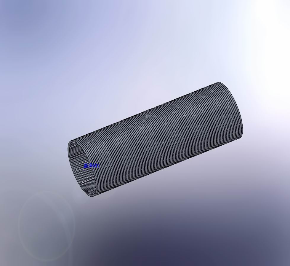

如图所示,用于污水处理中液固分离,其内部为标准圆形,而V型条沿径向分布,间隙0.25毫米左右;市场上常见的外部为标准圆形,而且沿轴向分布,我需要其规格,有知道的朋友请帮忙

询问了很多供应商,都没有相同的产品,很多是采用梯形条焊接,精度及间隙都没有保证

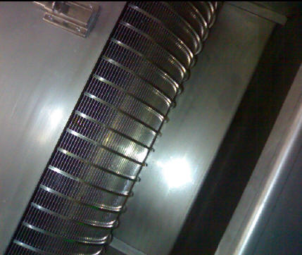

有实物照片,哪来的。去找找。

0 ]1 n% [! K4 `+ J1 M$ B( G; N有实物照片,哪来的。去找找。

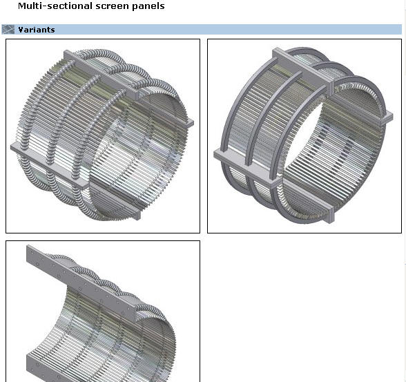

荷兰生产的,太贵,我们要找国内生产的厂家

你们是不是做的缠绕的?就是间隙沿径向,而老外用的间隙沿轴向的

这个不可以的,我们要求内部为标准圆形的,因为内部有零件旋转的

: G+ l6 j! u- g) R, j3 j8 b2 N- E可以做的   各种型丝都可以改变    只是把三角丝改为圆丝即可   我们都做过
