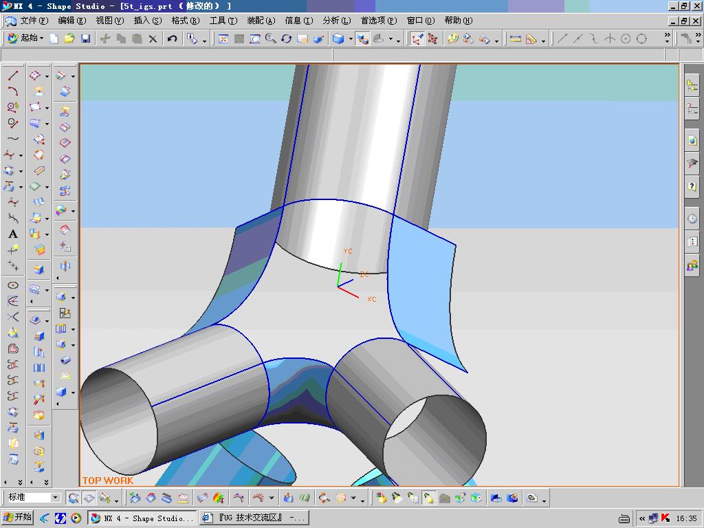

UG能否像CATIA那样一次性做四边以上的面?

楼主网格就是做4边面的啊
9 I. u3 Y2 V# S,你的是五边面,7 Z- W# @! D! b4 K" h& Q" g  e' n+ k
你桥结把尖角处连结,在做

N边面可以做
  Q; [- r8 z5 o; o: n7 `要做好质量,符合你要求的面只有拆分成4边面来做.

是啊,UG中这样做不太好,还是拆开做吧。

发个UG图上来,我要学习怎么做,好吗
发表于 2008-4-2 17:24:48 | 显示全部楼层 来自: 中国广东深圳
怎么不传个Part  上来啊    可以试试了,
