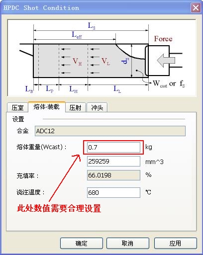

发表于 2008-3-29 20:28:56 | 显示全部楼层 |阅读模式 来自: 中国广东佛山
没加压室进去之前,产品模拟是压得满的,但加了压室之后却又压不满了,填充到87.9%,就停了.还请各位赐教!

发表于 2008-3-29 22:22:48 | 显示全部楼层 来自: 中国浙江台州
是装料不足              . titter titter
 楼主| 发表于 2008-3-29 22:41:05 | 显示全部楼层 来自: 中国广东佛山
能说详细上点吗?最好附在里面的图中说明.在此谢过.

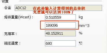

发表于 2008-3-29 22:46:47 | 显示全部楼层 来自: 中国浙江宁波
我发的设置过程里有提到啊,你再仔细看看吧,在熔体-装载那一块
 楼主| 发表于 2008-3-29 23:05:40 | 显示全部楼层 来自: 中国广东佛山
[quote]原帖由 sunsim 于 2008-3-29 22:46 发表 http://www.3dportal.cn/discuz/images/common/back.gif$ j- {; h' c$ W, S$ i

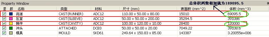

我发的设置过程里有提到啊,你再仔细看看吧,在熔体-装载那一块 [/quote大侠能否详细指点?怎样才算是合理设置熔体装置量?我所理解的熔体重量是包括了产品,溢流槽和流道糸统(含料柄在内)的总重量.不知是否是这样?
发表于 2008-3-29 23:35:32 | 显示全部楼层 来自: 中国浙江宁波
最简单的方法就是在体积那个方框内输入这个模拟件的总体积3 g+ Y5 E# ~4 f& _9 D/ R4 w( W
$ l  z7 |5 G7 T! q( q总体积在实体属性框内有显示
 楼主| 发表于 2008-3-29 23:59:18 | 显示全部楼层 来自: 中国广东佛山
SUNSIM兄,为什么压室和冲头体积显示为负数?你说的模拟件的总体积指的是铸件,溢流槽和流道糸统的总体积吗?
发表于 2008-3-30 00:09:19 | 显示全部楼层 来自: 中国浙江宁波
模拟件的总体积是包括铸件,溢流槽和流道系统. U1 ~8 Z) \- x% m
显示负数的话你要发图上来让我看一下了8 T/ e2 @4 J; _# c
