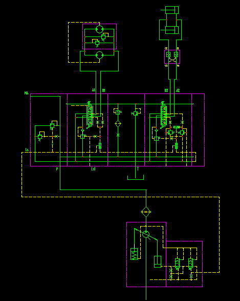

工地有一设备,用的是负载传感系统(力士乐A11V090DFR泵+PVG120比例多路阀),工作时出现以下问题:" O* ^& t& q1 l- R6 ~% r
1. 比例阀第1片控制的马达旋转压力只能到6MPa左右;
% D- p' m% _* Y& _* p+ c' ^( U& c; b+ K2. 比例阀第2片控制的油缸憋缸时压力只能到12MPa左右,且压力不能保持,会逐渐下降到5MPa;
+ A+ Y" L$ s8 d' ]2 h该系统以前工作正常,压力能到25MPa,,,
. l) A! [' |' n7 P4 `% H  f, W请教各位可能是什么问题?如何判断?

1.看了半天没搞明白,同一个系统怎么会有两个压力呢?
+ C+ Q* z2 _; |. Q( N     2.楼主测一下不工作时的待机压力是多少?
1 O- Y1 {+ \5 i$ s6 J6 t9 h     3.建议楼主多问一下,谁动过该机器了,动了那部分这样更有利于解决问题! |- r. @5 K; S+ }( C
     4.楼主能否把原理图给全,左边好像是M4阀,呵呵

建议楼主查一下马达上的两个溢流阀是否有问题,同时楼主所说闷缸是否可理解为油缸不能保压。如果是同一条管路油缸处能够达到120而马达不能达到,可能是马达处溢流阀有问题,油缸的问题可能是油缸存在内泄造成的。
发表于 2008-4-4 21:58:36 | 显示全部楼层 来自: 中国湖南长沙
1. 建议吧油缸伸到位,看压力最高能达到多少?
0 r7 @% ?8 S" G& y2. 更换多路阀的溢流阀,看能不能解决问题,
- @: b2 b% s% W, q3. 压力和LS口没有关系,LS口只用来控制流量
