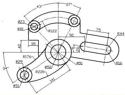

请各位帮帮忙教教我这个R220应怎么画啊,多多指教啊

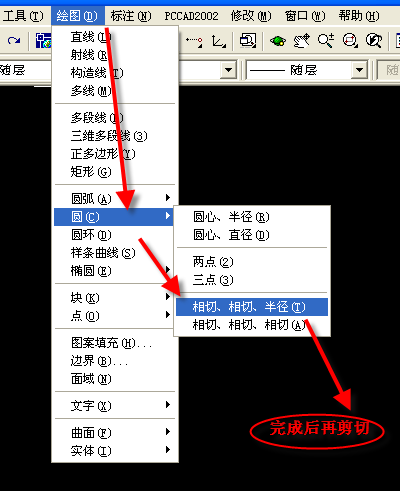

发表于 2008-3-29 21:55:37 | 显示全部楼层 来自: 中国
用相切、相切、半径画圆。
