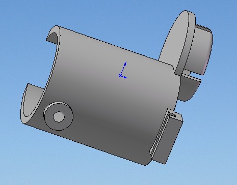

如题!9 d, O8 J5 o1 |/ o

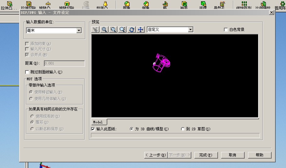

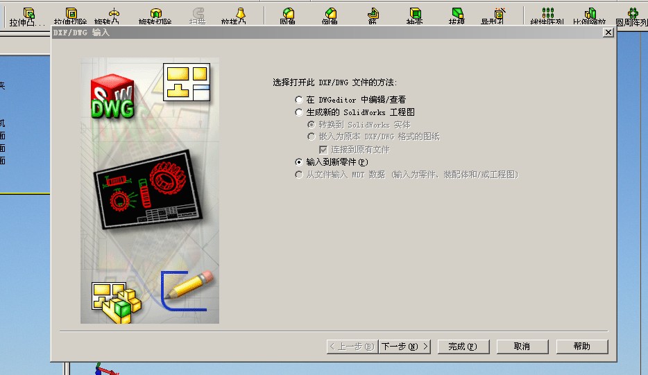

发表于 2008-3-30 12:04:40 | 显示全部楼层 来自: 中国山东烟台
用打开文件打开DWg图形,步骤见附件
qian300 + 3 应助
发表于 2008-3-30 12:06:43 | 显示全部楼层 来自: 中国山东烟台
回复 3# 的帖子
以上顺序为14,13,12
