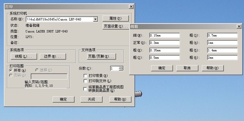

在solid07版中生成的工程图没有设置线宽,为什么打印出来 A3的线宽正常,A1的部分线条非常粗。CAD中打印A1的线宽正常.有知道原因的吗?

打印的时候可以设置线宽,见附图

谢谢 发现原因了  原来是将剖切图的属性中“与父系一致”前的勾去掉了 打上勾就好了 谢谢楼上) F* e& a4 [, a$ N: V
