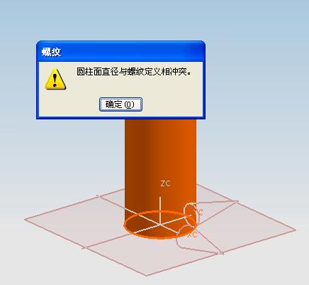

发表于 2008-3-30 11:17:38 | 显示全部楼层 |阅读模式 来自: 中国辽宁大连

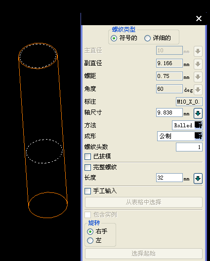

我在圆柱面上做螺纹修饰线,总弹出圆柱面直径与螺纹定义相冲突的对话框,如果做实体的螺纹就没问题,请高手指点是怎么回事

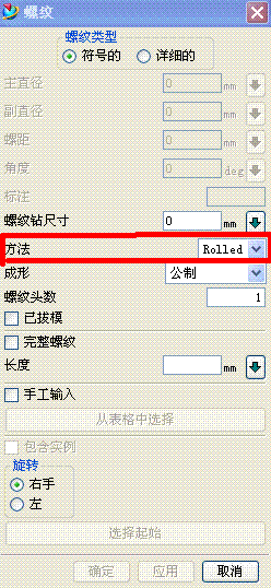

回复 1# 的帖子
在圆柱面上做螺纹修饰线时需要把对话框中的"剪切"改为"Rolled"后,就不会出错啦.

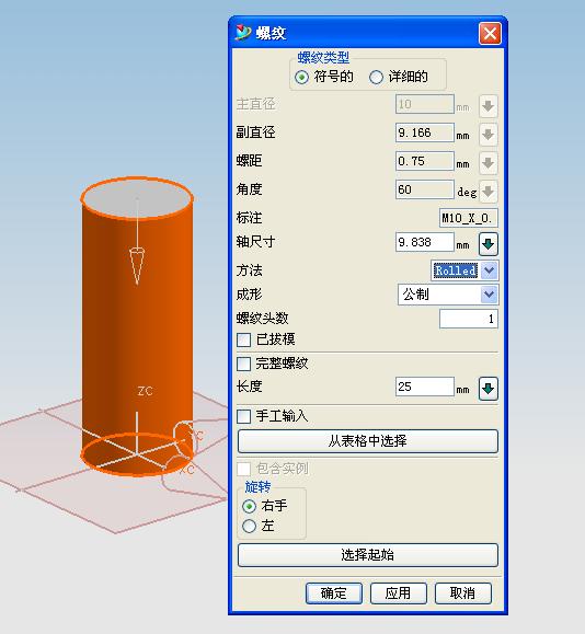

发表于 2008-3-30 14:32:40 | 显示全部楼层 来自: 中国江苏无锡
请看附件是如何解决的+ _- A' P' V- P/ z$ \( _

 楼主| 发表于 2008-3-30 15:26:25 | 显示全部楼层 来自: 中国辽宁大连
回复 4# 的帖子
我用那种方法还是不行

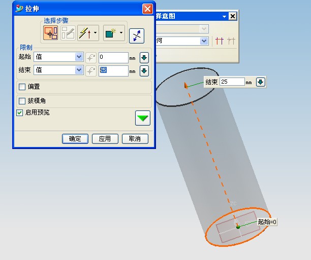

 楼主| 发表于 2008-3-30 15:31:36 | 显示全部楼层 来自: 中国辽宁大连
做螺纹修饰线总出错
a
a

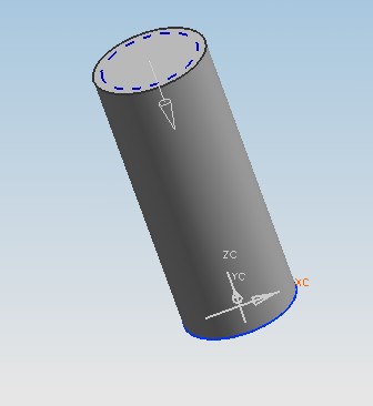

 楼主| 发表于 2008-3-30 15:34:45 | 显示全部楼层 来自: 中国辽宁大连

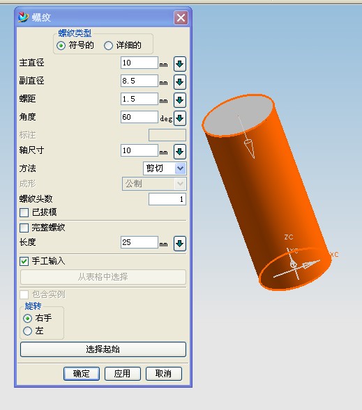

发表于 2008-3-31 08:39:22 | 显示全部楼层 来自: 中国北京
是直径的问题吧,我做这个时候也出现过,用孔做的可以自动调,用拉伸做的就出这个,我指的是内螺纹了。

发表于 2008-3-31 10:59:23 | 显示全部楼层 来自: 中国浙江宁波
9楼说的对,是参数问题。UG自动设置的主直径,副直径螺距不对。
+ J- B# f+ D9 {1 {. y5 t4 z你做符号的选手动设置就OK,参数参考GB标准。
 楼主| 发表于 2008-3-31 14:16:31 | 显示全部楼层 来自: 中国辽宁大连
都没有用啊,我和8楼的数据是一样的
