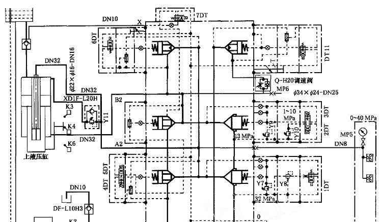

[讨论] 请问下面插装阀回路中的,像电灯泡一样的符号的意思,及其作用!(已定论)
发表于 2008-3-30 12:11:37 | 显示全部楼层 |阅读模式 来自: 中国浙江杭州
谢谢大家指教,这张图是在这篇文章中看到的,我也在其它的地方看到过,应该是插装阀回路所特有的, 液压系统的设计和改造.pdf (294.19 KB, 下载次数: 37)
发表于 2008-3-30 12:37:31 | 显示全部楼层 来自: 中国河南安阳
在液压系统图中一般为压力指示器,如:在带污染指示过滤器的中就有这个这个符号。
发表于 2008-3-30 15:21:12 | 显示全部楼层 来自: 中国辽宁铁岭
测压点,临时观察液压系统的压力情况.

那是阻尼孔吧!

该是阻尼孔吧 ,画得不规范罢了
发表于 2008-3-30 16:42:40 | 显示全部楼层 来自: 中国江西赣州
没错,应该是阻尼孔

应该是测压口$ U0 |: k$ B& q- J$ |
阻尼孔不可能,不然的话,可读性也太差了吧
发表于 2008-3-31 10:52:41 | 显示全部楼层 来自: 中国广东广州
以前见过:是提高先导级动态稳定性的液控器。

是阻尼孔哈,是用来提高液阻的稳定性的!

这是阻尼孔啊!用于调节阀芯开闭速度的,其孔径大小对阀的工况影响很大的哦.....

晕了,是阻尼孔嘛!控制先导油流量来控制阀芯开启或者关闭速度的。呵呵

在每个插装阀弹簧腔的,控制先导油流量来控制阀芯开启或者关闭速度的。是用来提高液阻的稳定性的。是提高先导级动态稳定性的阻尼孔。

这是阻尼孔啊,用来提高先导级动态稳定性的,只是画法很不规范罢了.

是阻尼孔!也可叫做固定液阻!不是什么测压口!
