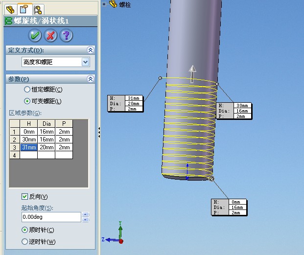

+ Y- ^! _$ b1 q, R1 作扫描路径线,即螺旋线,见附件1& U9 z- j' R1 o+ O

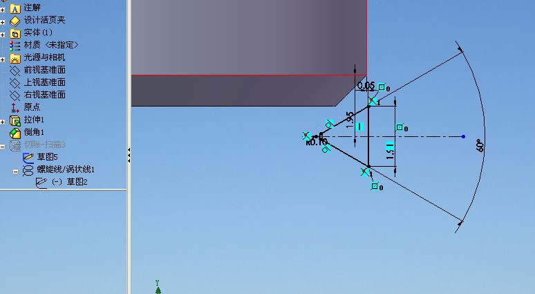

2 在垂直于扫描路径的基准面上作扫描切除截面,见附件2, P8 Y! L. q* [7 [4 D

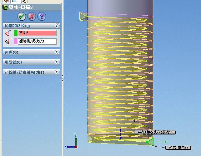

3 扫描切除,见附件3
