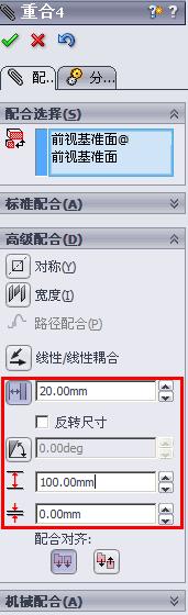

请问装配体中零件运动范围怎样设置?, C& q3 k% e$ s' `% J
例如 提升门 希望提升地面到2M之间的任意高度,或者在两个面之间可以移动

如图所示:
+ S7 v; n. _& o6 |# H当前距离20,可以在100和0之间移动。
