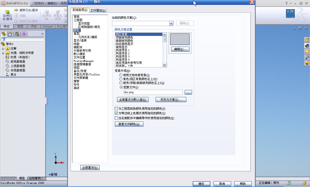

[求助] solidworks 08版 如何使用07版的天蓝色背景
发表于 2008-3-30 16:59:15 | 显示全部楼层 |阅读模式 来自: 中国浙江温州
solidworks 08版 如何使用07版的天蓝色背景啊,现在08的没有啊
发表于 2008-3-30 17:36:56 | 显示全部楼层 来自: 中国四川成都
我也是刚用上08  感觉背景确实不好看  在工具选项里改不过来 不知道怎么会事
发表于 2008-3-30 18:51:54 | 显示全部楼层 来自: 中国河北秦皇岛
打开系统选项,点击颜色,点击背景外观下的图像文件,浏览找到sky.png确定即可。, W" ~" `3 X7 U" m, X
艾飞 + 3 应助
发表于 2010-4-22 12:54:35 | 显示全部楼层 来自: 中国江苏苏州
我按你的方法怎么不管用啊
发表于 2010-4-22 12:59:54 | 显示全部楼层 来自: 中国北京
三楼方法是对的,谢谢!不过换了颜色线条不清楚的,还是默认的好一些〉
发表于 2010-4-22 13:03:59 | 显示全部楼层 来自: 中国江苏苏州
解决了呵呵
