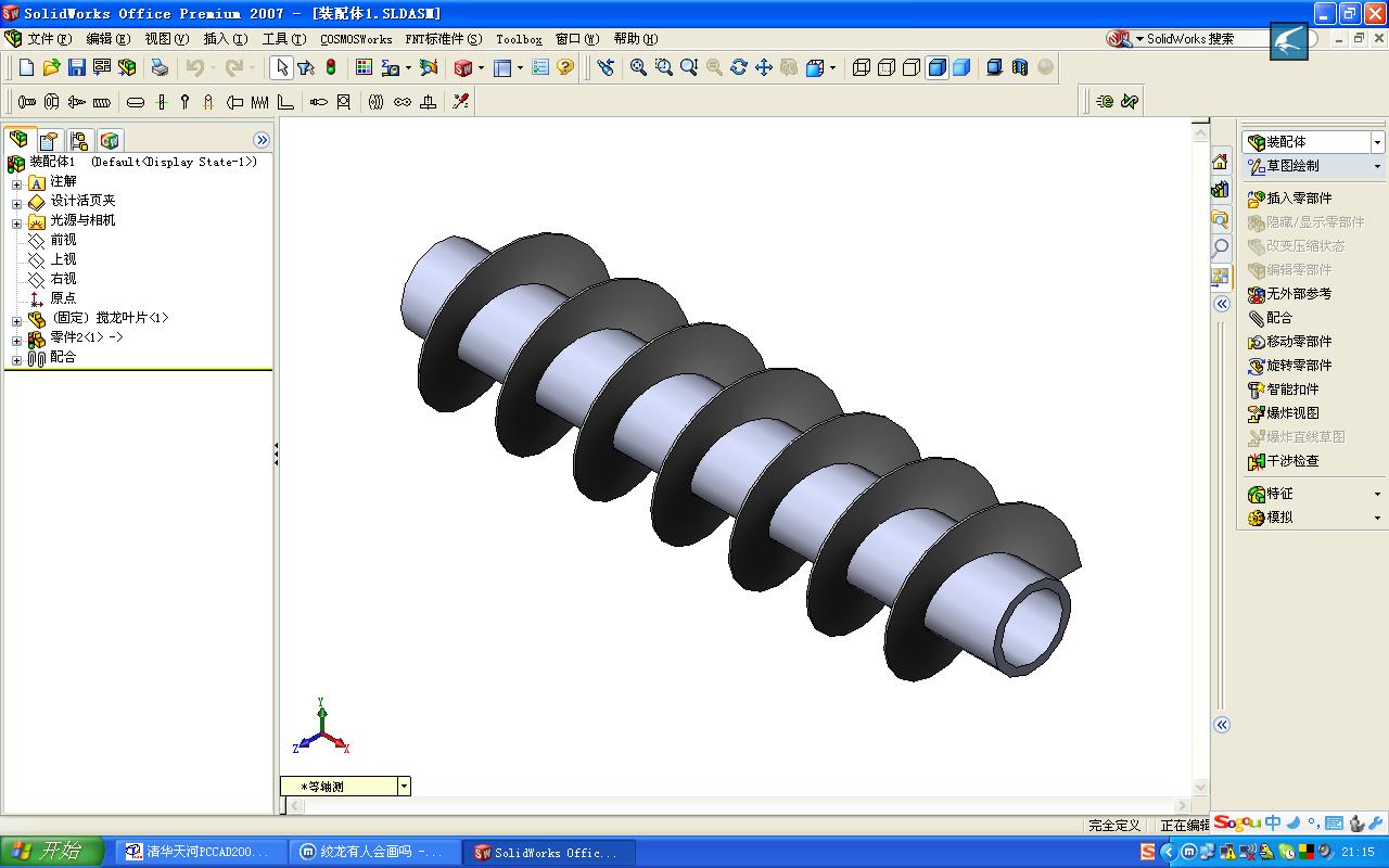

我现在想画绞龙叶片 和轴装配
发表于 2008-3-31 21:11:04 | 显示全部楼层 来自: 中国天津
是不是这样呀
 楼主| 发表于 2008-4-1 10:22:44 | 显示全部楼层 来自: 中国江苏常州
对的,就是这样的,怎么画的呀?发个教程噻!
发表于 2008-4-1 10:59:41 | 显示全部楼层 来自: 中国黑龙江大庆
用一个短线与螺旋线扫描出一个螺旋面来,再加厚便成了所要得到的螺旋板。
mr.lee + 2 应助
 楼主| 发表于 2008-4-2 12:33:49 | 显示全部楼层 来自: 中国江苏常州
好的 谢了
