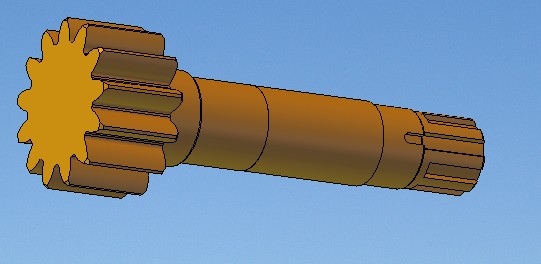

齿轮轴,多种特征运用的综合练习题

这个齿形看上去很别扭

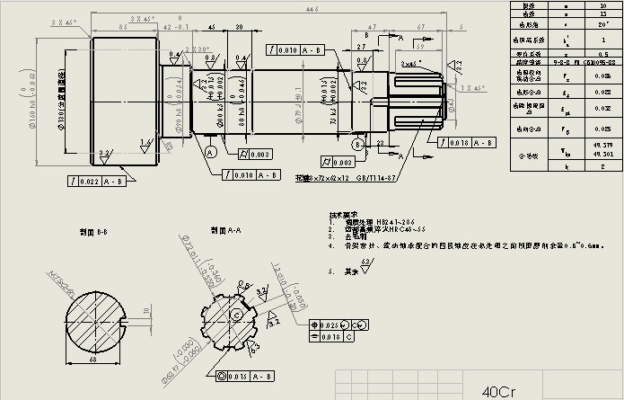

发表于 2008-12-8 15:47:32 | 显示全部楼层 来自: 中国浙江温州
图纸有问题,尾端的花键槽怎么加工出来的
