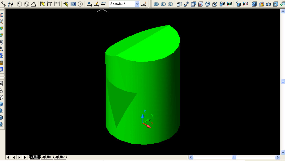

我在做高级CAD考证的习题遇到这样一个问题,2 z) Y6 `2 w" g1 e4 U0 d- ~
- B  g& |4 l- i. Q8 _在画好的立体图上建立打印布局,设定四个视口,分别给予(0,-1,0) (-1,0,0)   (0,0,1)  (-1,-1,1) 的视点
& _( _3 F7 Y" H5 x* r9 ?, A  O* R/ H* H4 z- p# ]( w  m# A3 ?' N
未标题-2.jpg # I& X4 E7 F" J3 U9 ]" p5 T
. p/ A9 d# _+ b8 @  b- b- B9 Y6 H4 y7 L# @# ?& @
立体图附件: 3D-1.rar (18.13 KB, 下载次数: 1)

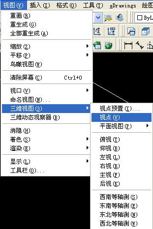

0,-1,0是主视图,
% \0 Q/ M# Q) w% @: ^% }2 Z+ D$ O5 N-1,0,0是左视图,
$ t- N& G% L4 Y6 B* w6 c0,0,1是俯视图,
: h* Y, j0 M" g* V+ `' ]-1,-1,1是西南等轴测图。
发表于 2008-3-31 18:44:05 | 显示全部楼层 来自: 中国广东汕头
在“视图”——“三维视图”——“视点”,然后直接在命令行输入。
