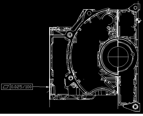

pingmian.jpg 平面度0.025/100  ,如何去评估?5 N7 [8 X$ `+ i; ~. a

不是标准的标注。揣一下吧。100毫米范围内偏差0.025毫米。

标注的这个平面度太粗糙,0.025/100,相当于0.25/1000,一般机床加工出来都不会有这么大的误差。对于平面度还应标出平面的长度及宽度,才可衡量出各方向上的误差。

这个平面度误差应该是长和宽为100mm的面积上的平面度误差为0.025,可以用三坐标或者高度尺测点。

刚才查了一下,0.025/100这个公差值的等级是8级精度,感觉确实不高,3级平板,自动车床床身地面,汽车变速箱壳体,手动机械的支撑面都能达到这个精度。
发表于 2008-3-31 10:21:54 | 显示全部楼层 来自: 中国江苏南京
感觉你的图好像是一个变速箱?

100mm范围内允许尺寸变动量为0.025mm,

我倒是第一次见平面度如此标注的,一般只有直线度才有如此标法,个人理解为每100*100面积的平面度允许误差为0.025mm

这种标注应该经常见到,一般用于基础的底座(如胶印机的底座,机床底座以及在装配工艺简图中都有体现)。图示标注的精度不高,应该是用做基准。
