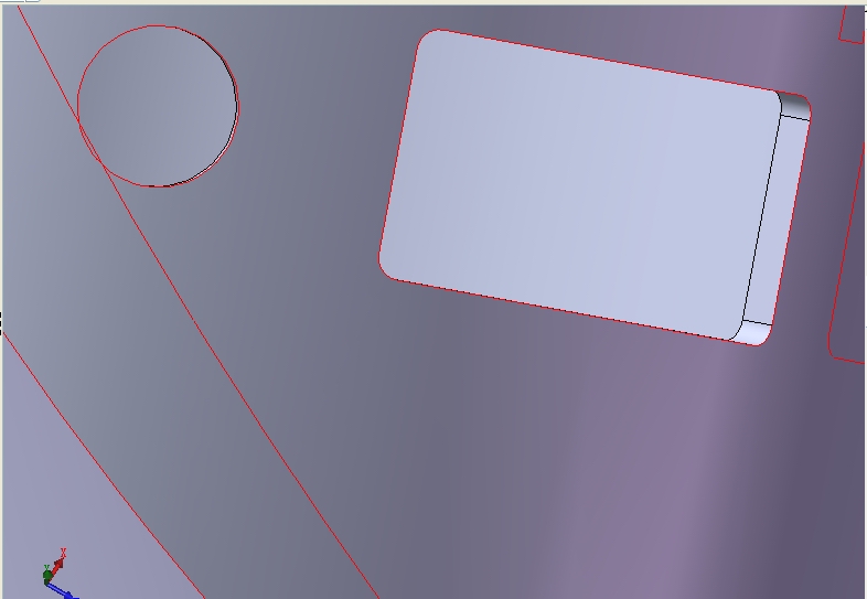

 楼主| 发表于 2008-3-31 10:01:51 | 显示全部楼层 来自: 中国辽宁沈阳
回复 2# 的帖子
谢谢你的帮助 不过我看了感觉好像二者不是一个整体的 修补的圆孔边线还在

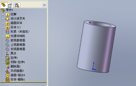

发表于 2008-3-31 13:19:31 | 显示全部楼层 来自: 中国台湾
原帖由 abincn 于 2008-3-31 10:04 发表 http://www.3dportal.cn/discuz/images/common/back.gif
2 A) u+ f6 B# ksolidworks好像没有这个功能,缝合后还是可以看到边线。
1 j  B# a+ e1 ~. n% K3 ]0 Y0 y# _
- t- A2 U. l' v+ F0 k
用刪除面指令 可以做到

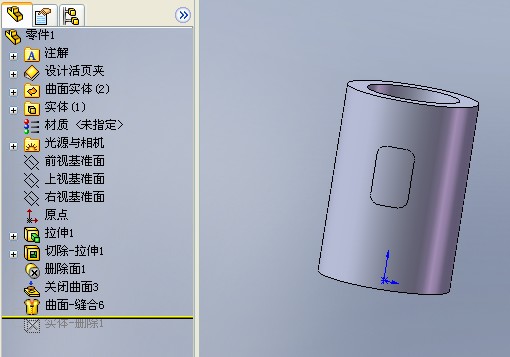

发表于 2008-3-31 21:12:03 | 显示全部楼层 来自: 中国江苏常州
这样补好象没有缝.) G* \' k. R9 I8 {! H2 o8 d
331.jpg ( Z. G2 b9 [8 k5 Q, {- \

6楼是正解,用能于任意曲面上孔的修复。8 P7 j0 w, L. A  g( R
如果只是图中修复一个圆柱面中的孔,可能再用一个旋转特征补上就行了。2 K0 @3 l5 S; E" p! s
