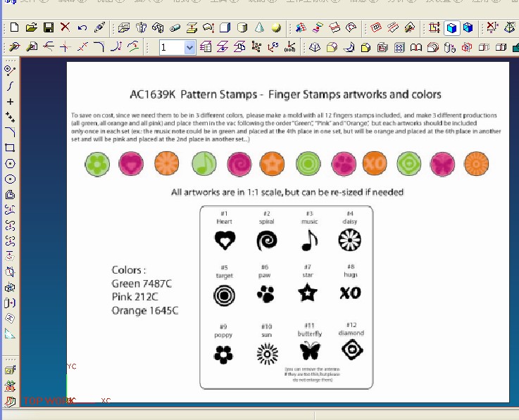

最近客户都没有样品,就一个图片发过,然后把它画出来,有点困难,哪位高指点怎么把图片输到UG里面.顺便说下我的是2.0的,不过4.0的也没关系

先把图片格式转为TIF,然后打开UG------视图------可视化----------光栅图片-------指定TIFF图象,找到该图片.

先把图片格式转为TIF,然后打开UG------视图------可视化------显示图片

我现在知道怎么搞,简单点说,用画图打开,在另存为TIFS格式,在到UG用视图打开

可以导入,我是在英文目录下导入的,导入之后点创建就行了.
