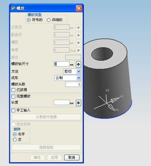

在实体上做螺纹孔,必须是先打孔吗,孔的尺寸怎样确定,打孔打小径的尺寸吗,有没有其它简单的办法* L/ ~8 \8 C/ @

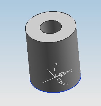

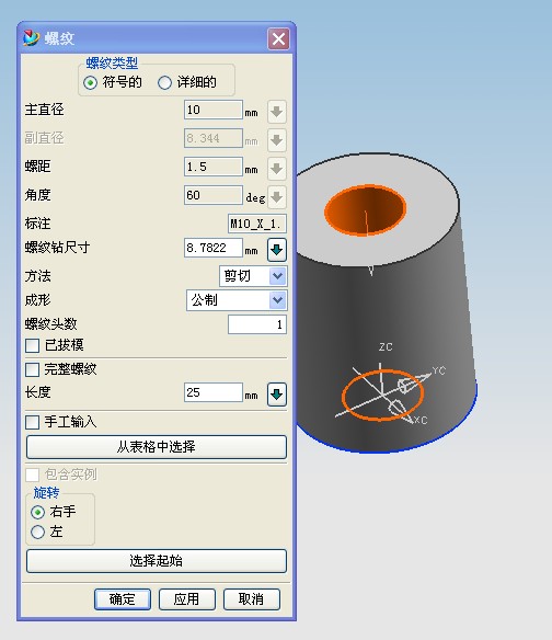

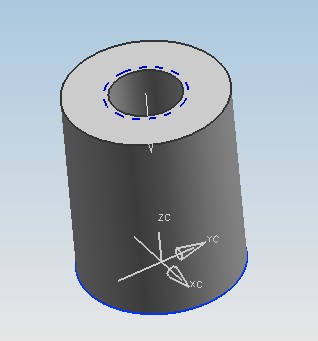

楼主做出螺纹底孔,然后点击螺纹 ,选择需要做螺纹的孔,确定即可,如图1,2,3,4,5
