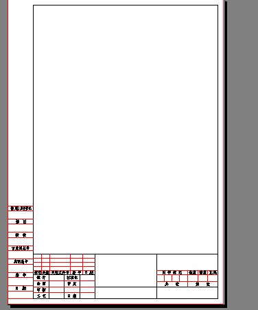

我只是想知道大家的画图方法而已。/ D2 g5 c) a) F- V: e8 _
因为我一直苦恼一个问题,画图一般是1:1画图的,可是图框是A4的,那样往往会出现这样一个问题。图框太小了,图纸的内容放不下,我现在只知道有2个方法,一个是把你所画的图缩小塞进图框,一个是你把图框放大,但是仍旧有一个问题,打印机是有打印边界的,用第一种方法,你可以打印出1:1的图纸吧,起码你尺子去量的时候乘以比例可以得到实际尺寸,但是第二种就不能是1:1出图了

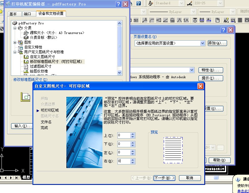

发表于 2008-3-31 14:48:06 | 显示全部楼层 来自: 中国广东梅州
这个已经是老问题了* Y; m1 G9 P+ j5 a# v2 p( E
试想下:A4的图纸尺寸是297*210
6 O1 P/ z4 |& d如果你在电脑里的图框也是用297*210
2 v9 S; m! Z! |! Q2 a9 \  ~+ d那么必然最外面的图框要打印在打印机纸张的最外边就能真正实现1:1
6 E7 p5 D# T% u4 ?但是往往很多打印机不实现无边界打印,在打印里特性,可打印边界里,全为03 ~9 F$ e) e& Z( M
当然了,要你的打印机支持无边界打印才行,就能实现1:1
3 [' B) S/ X+ I/ Q4 n( ?& n看图吧
; @; K/ T( v* T$ D; q
8 p% M5 N0 W( Z' N  c+ r[ 本帖最后由 番禺理工 于 2008-3-31 14:51 编辑 ]
发表于 2008-3-31 14:57:53 | 显示全部楼层 来自: 中国广东梅州
通的打印机
8 b% E; v* J+ M确实打印不全,因为只能提供A3 A4之类的纸张  L0 w; m4 Z5 F% z( X& n2 U
按机械标准之类的标准来说:A4为297 A3为420*297,本身就有矛盾了,再加上本身普通的打印机在打印的时候,打印出来就有外边框出来,不能充分打印出最外面的,也就是说,比如A4,就不能打印到297*210的边上,布满图纸的时候,要么是1:1.0几,而不是1:1
3 X) F! j3 o% @  ^: r如果是绘图仪的话,就能在选纸的时候,多选出比A4(比如说发)大的纸张,那么297*210就能布满出来,然后再剪裁,那么就能出来的图纸就是按比例的,比如1:1,绝对不是出现1:1.0几几几的图纸来.
