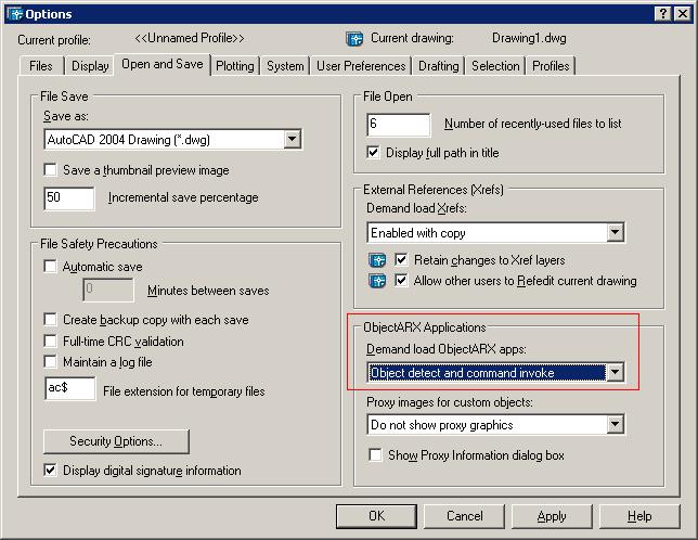

电脑是xp系统,已经试过重装,用2个不同杀毒软件杀过毒了,都查不到什么。
$ x% h( o6 y) \/ r6 t7 ]
: P& K1 B* h; r) U: I- `昨天突然在用cad2006一次性打开2个或以上文件时,总是显示“宏命令: ” ;无法使用其它命令,点什么按钮都用,连退出都要用任务管理器关闭。下了cad2007来用也是一样,只有cad2004才正常,没有这种现象。用了2006很长一段时间了,突然才出现的问题,公司几部机子都这样。 & H1 I0 V# f7 @# {: G
" ^4 z+ I; p; W5 X
如果把工具-》选项-》打开和保存-》按需加载objectarx应用程序 一栏选成“自定义对象检测”时(就是不能选有命令调用的),就不会出现这种问题,但是这样的话cad下面的命令行都没用了,输入不了命令,只能用鼠标一个一个点。
( f4 m7 c, p! a" r4 ~
% t1 {( F" _  P- N$ M0 e会不会是图纸问题?因为试过有的机子本来是没事的,但是试过打开那些图纸后,就出问题了,再打开之前没事的图纸也有问题了,就像病毒传染一样。可是那些有问题图纸这几个月一直都在画,一直没问题的,实然就出现问题,搞得我晕死了,有哪位高手能帮一下小弟的?先谢谢啦!1 P2 R: ^  c0 L+ I1 W

尝试将ObjectARX的打开方式选择成附件所示; _3 i  M8 d8 u# w6 ^4 Y
4 b2 X  Y3 f$ N- x
你是在强调一次性打开2个文件,那么单独打开正常否?
6 V3 R. G2 ]* ~* J) e3 x0 S
- _9 B1 r& |' R' F% R2 B通过工具-宏-宏……调出宏显示清单# S' Z% I$ m' A6 B" q7 s
7 o6 I& j( H1 }( y& q# o9 _
尝试将宏删除,同时在属性中将自动嵌入勾除掉
! T8 t# V. U2 ~; |' n+ A1 K4 i! n& ]
