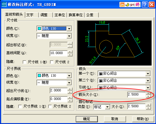

双击箭头,在弹出的属性窗口中找到箭头大小,将箭头大小的数值减小,同时将字高减少,文字与标注线的间距适当加大,可以达到瘦长的效果 titter

发表于 2008-3-31 16:38:38 | 显示全部楼层 来自: 中国山西运城
在标注管理器里进行修改,看你的管理器里面有几个当前样式,看箭头属于那个样式就修改那个样试就好了!
发表于 2008-3-31 16:51:08 | 显示全部楼层 来自: 中国北京
标注管理器里只能修改箭头样式和大小,长宽比例不能修改。

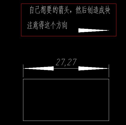

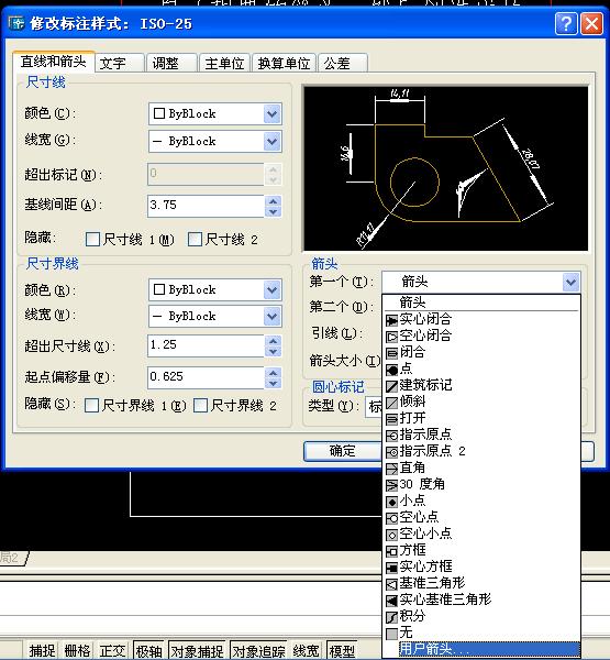

发表于 2008-3-31 18:01:03 | 显示全部楼层 来自: 中国广东汕头
这个可以自己创建箭头的,
/ j( h1 `: I: s+ M: v如图,1 n: E+ }% X3 Q! {9 A  y- `
用多段线创建自己想要的箭头大小,然后创建成块,$ {& ^8 s8 Q$ ]# }' }  l
再去标注样式里面设置下箭头,选择“用户箭头”,然后先刚才创建的块就可以了。

发表于 2008-4-3 09:41:11 | 显示全部楼层 来自: 中国北京
其实这个问题很简单,即使你在标注管理器中修改  我觉得也不能达到你想要得结果.因为那里面箭头都有自己的比例  你调后 比例还是不变.
; [; y* C4 N5 K1 E* o不过你可以在标注管理器中设置用户箭头,那样就随心所欲了,那样你只要创建了块 然后设置了比例  就万事OK了!
