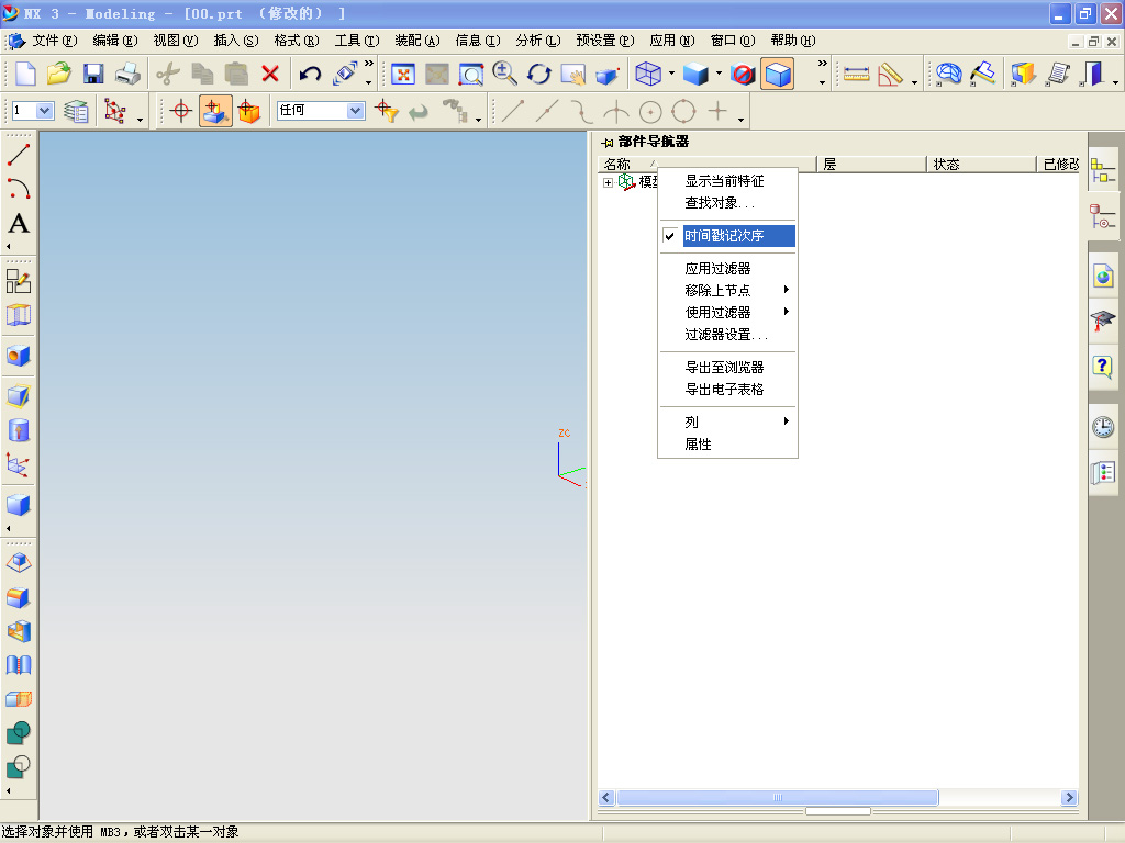

发表于 2008-4-1 10:56:09 | 显示全部楼层 来自: 中国辽宁沈阳
"在右键弹出的对话框,就没有时间顺序"

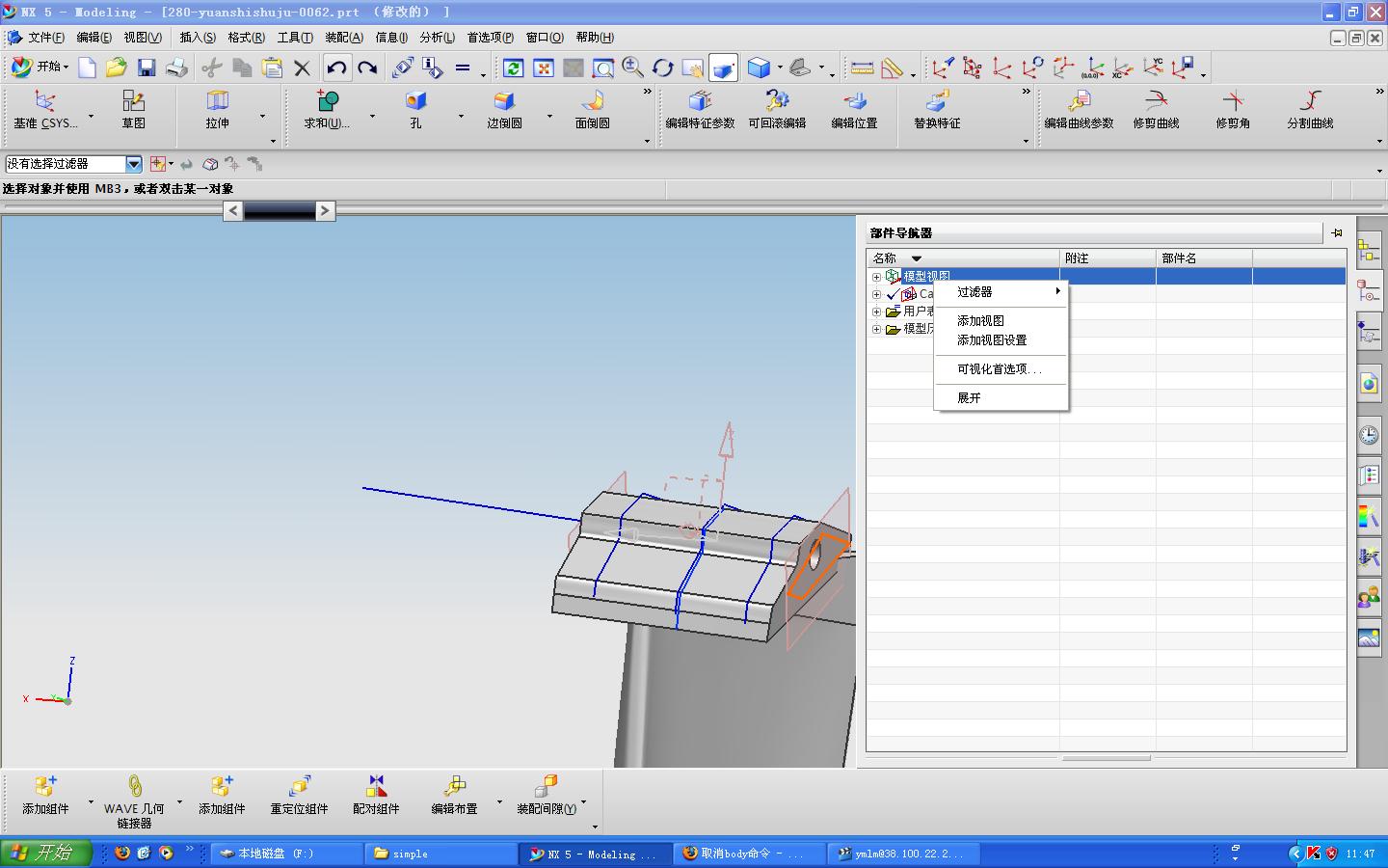

 楼主| 发表于 2008-4-1 11:44:18 | 显示全部楼层 来自: 中国陕西西安
你可以看看,我用的是5.0版本,好像没有 你说的时间顺序,而采用导航器里边的时间顺序,也取消不了body命令

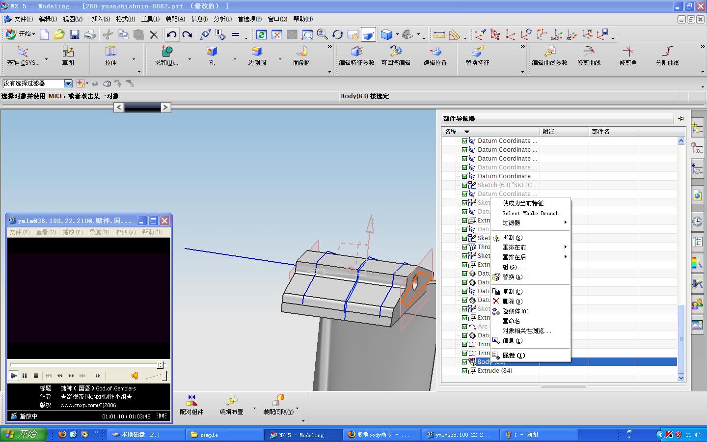

发表于 2008-4-3 13:58:13 | 显示全部楼层 来自: 中国辽宁沈阳
你的图片2
) [+ D* P( ^" M8 p  p导航器中顺序从最后一项开始删除,直到......
