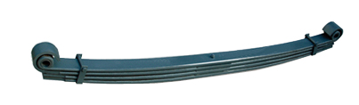

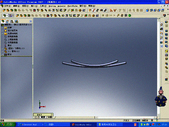

在PROE里面有挤压装配,请问如何在SW里面实现。希望各位不吝赐教!; P) v+ B6 y+ N* e" t1 x# C
就是把弯曲度不同的板簧挤压合并为整套,如何实现这样的装配?: a: j% `0 c# r4 B" M4 g" i
给各位再发个实际图片样式,并把源文件给大家修改。

发表于 2008-3-31 18:13:11 | 显示全部楼层 来自: 中国山东烟台
对于这种装配,我的方法是采用等距草图绘出多个曲面再进行装配,或采用关联方法
 楼主| 发表于 2008-3-31 21:15:13 | 显示全部楼层 来自: 中国上海
能否请楼上的说详细一些,用等距的曲线,那不是画零件吗?关联方法是什么方法?有没有直接的挤压装配?
发表于 2008-3-31 22:20:41 | 显示全部楼层 来自: 中国山东烟台
这类问题我一般是使用不同的配置

发表于 2008-4-3 18:11:35 | 显示全部楼层 来自: 中国广西南宁
楼主所指的是柔性装配。这个在PRO/E有。SW也应该有。好像听说过。但俺平时不用SW。等待高人了。

发表于 2008-4-5 23:36:17 | 显示全部楼层 来自: 中国江苏苏州
柔性装配确实是个问题,一般的可以配置的方法解决
mr.lee + 2 应助
发表于 2008-4-6 10:05:53 | 显示全部楼层 来自: 中国台湾
柔性裝配在sw是沒有的----但是您的每一片鈑簧繪製時可以使用"模型組態"-----變更鈑簧的彎曲度。

发表于 2008-4-8 15:47:24 | 显示全部楼层 来自: 中国广东中山
楼主可以采取13#,14#楼的办法,就是在画零件时一个文档有两种配置状态,其中一个自由零件状态,一个装配时零件状态,具体参考sw在线帮助配置 (Configurations)
