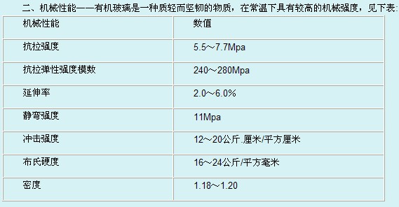

发表于 2008-4-1 08:45:22 | 显示全部楼层 来自: 中国山东枣庄
云动风清 + 3 技术讨论
