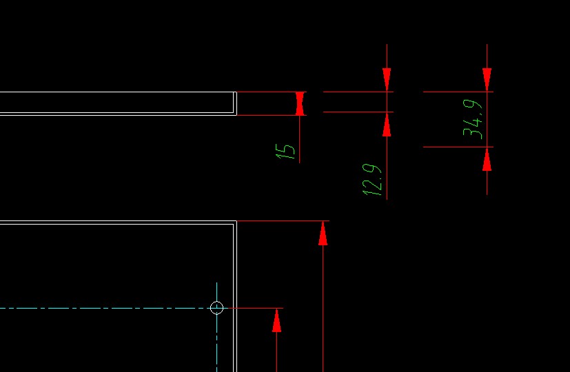

今天标注一个尺寸,尺寸为15时,箭头在尺寸线内,
9 h" G7 f( @8 x) X比它大或小都正常,没有问题,谁说说怎么回事?
  T, ^" E  M: Q4 u+ f, d(将尺寸15拉伸为14或16都也没有问题)# \* N& j) w9 C$ x* u7 }

 楼主| 发表于 2008-4-1 08:01:37 | 显示全部楼层 来自: 中国北京
回复 2# 的帖子
同一个标注样式标注的尺寸,图上尺寸15的标注显然不符合常规,两个箭头在尺寸界限内叠加4 `! K0 O$ v0 `. T" s! i% F
当尺寸偏离15时,比如图示为12.9和34.9时,就正确了,符合一般标注规则

发表于 2008-4-1 08:11:47 | 显示全部楼层 来自: 中国湖北武汉
你是不是箭头尺寸设的正好是15长?* `) [6 C) l. ^0 x7 J8 O: T
那么当正好是15时,两个箭头强制在尺寸线内侧,也就是图示形状.% J+ G9 K9 X. p6 m8 X9 J. x# ]* L$ K
当小于15,比如距离是14时,两个箭头将按12.9样式标准,而34.9的标注是因为数字在上方而造成箭头在外侧,如果把34.9这个数字拉出来,那么标注将变成下面看不到数字的标注那样,箭头在里面。
8 \8 F, y/ t  \- o因此只要不是正好的15,标注都将正确!15就是所谓的拐点。

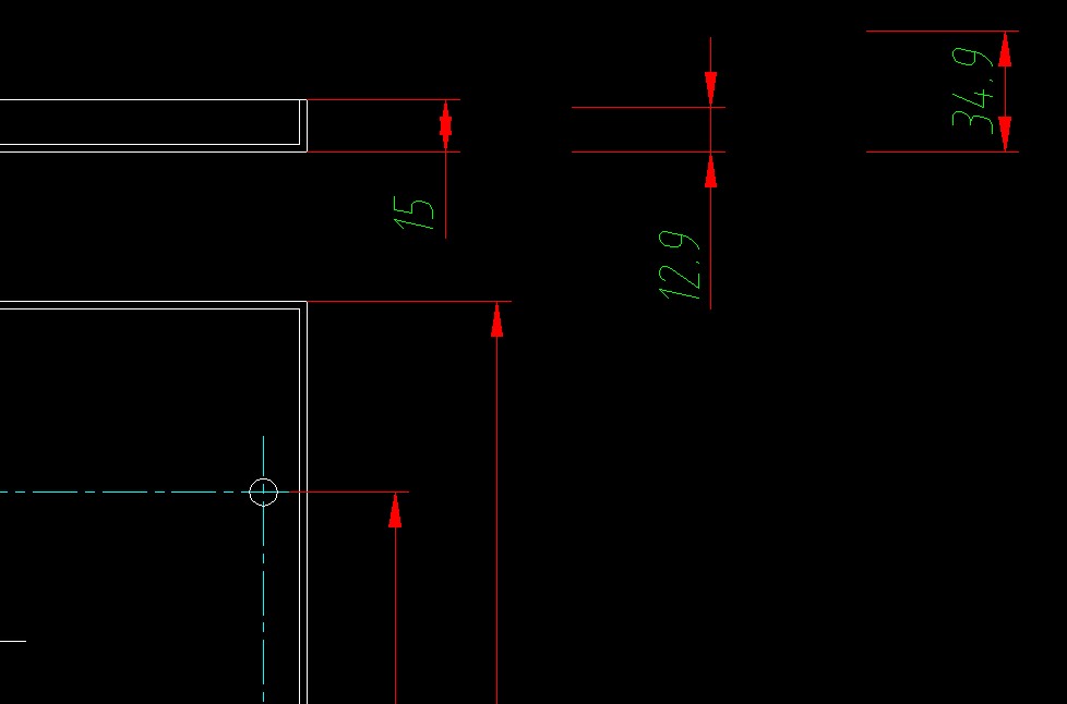

 楼主| 发表于 2008-4-1 10:50:24 | 显示全部楼层 来自: 中国北京
6楼说的好像有点道理,我查阅箭头,确实长度是15,, p4 t  C* r% u- D; j9 k
可是; s, }" ~/ M" X+ W9 d( H- Z
我将箭头尺寸改为10后,还是没有改变标注效果,也是在这个尺寸15上(14.9和15.1都没有问题)
' j3 Y7 h6 R/ j8 M2 R0 _这个箭头比1楼附图小了吧

发表于 2008-4-1 11:25:37 | 显示全部楼层 来自: 中国广东东莞
在标注--标注样式--修改--调整--文字始终保持在尺寸线之间--确定
发表于 2008-4-3 20:38:40 | 显示全部楼层 来自: 中国四川德阳
选中标注的尺寸。点右键,选择标注文字位置。。就OK了
