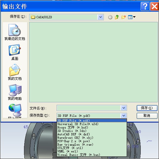

开始在实体设计2007里画的一张图,又到2008里修改里一下,结果到实体设计2007里打不开了,请问怎么办?

用2008输出为其它格式,再导入2007。

* f. w0 d; H$ _请问输出时选那种格式可以用实体设计2007打开?& Y4 f! a# _4 X7 E2 {9 ^, I( h

选中零件,再右键,选择输出,再选择x-t格式即可。注意版本不要高于16.图中的方法不可以的

7 a, P  m& A0 l3 m我试了一下,提示这种方法只能输出单个零件,不能输出组合的实体。而且输出的零件x-t文件在实体设计2008里也打不开。

think3的2006、2007、2008就像office2000、xp、2003一样,向上兼容,- a0 P& i3 ^) v: A' r

不用实体2008还好,用了反而出麻烦了,没有人能解决这个问题吗?
