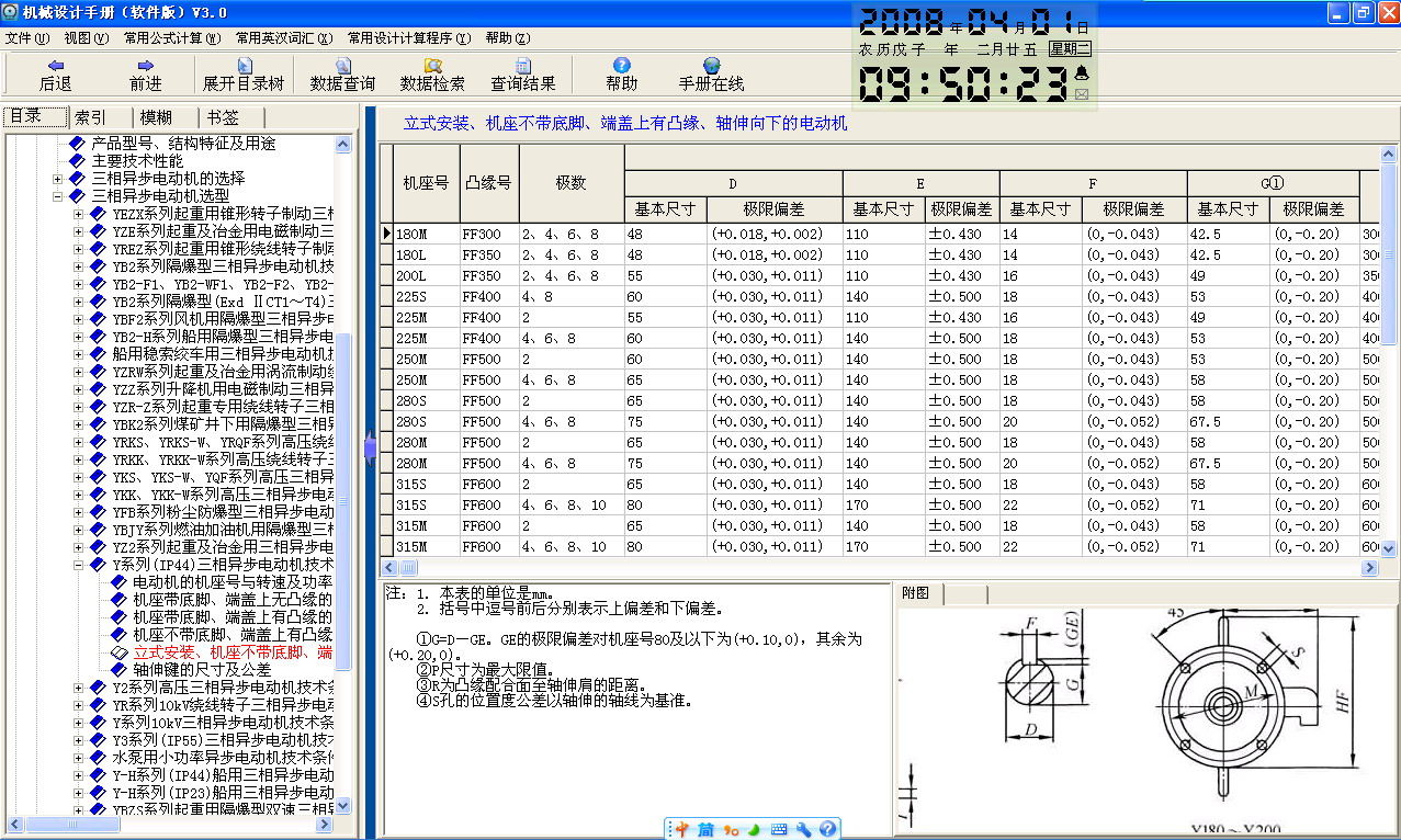

[已解决] 机械设计手册v3.0中有电机的外形尺寸吗?

机械设计手册v3.0中有电机的外形尺寸。

发表于 2008-4-2 19:47:59 | 显示全部楼层 来自: 中国江苏扬州
呵呵,还是用机械设计二吧,上面有现成的dwg格式的电子图档,可以直接用,超省事!
) r+ r0 ~- l5 y* U# f, z* N, F/ h我是2、3同时用的,3就是这点不好!
发表于 2008-4-2 21:07:40 | 显示全部楼层 来自: 中国山西太原
机械设计手册v3.0中有各种电机的外形尺寸。有三相异步电动机、直流电机、小功率异步电机、小功率同步电机、伺服电机、力矩电机和步进电机等的规格和外形及安装尺寸。但不能直接拷出应用。" c# Q( e+ Z' q* T8 h
在CAXA2007中有电机图库,用时选择型号后可按图纸比例直接拷出,非常方便。
