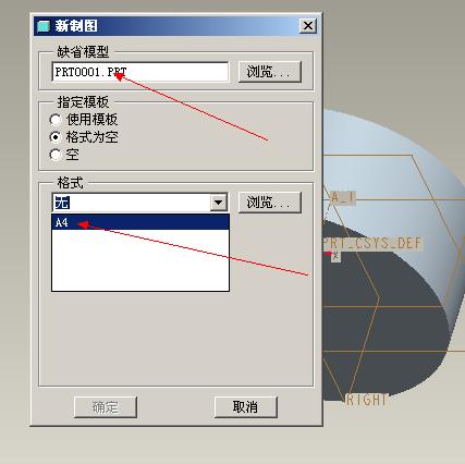

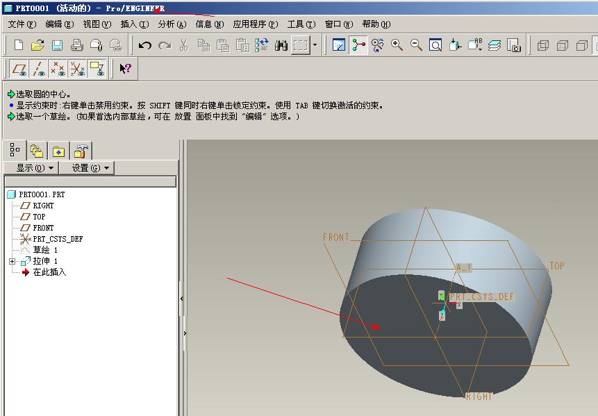

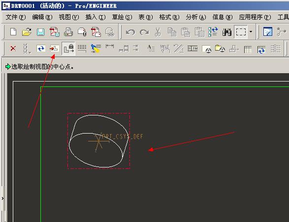

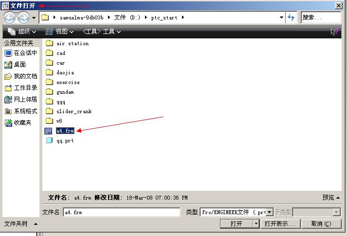

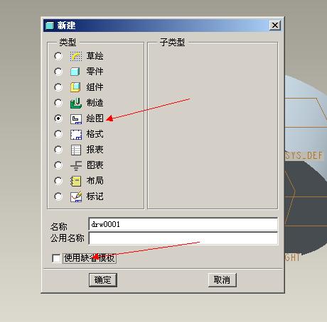

不知道楼主的意思是不是这个???
