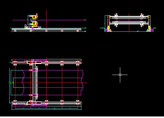

我做的一个图,给领导看他说有两个问题,1是上下两个小车的同步运动用什么实现,2是滚动机构下面的调整装置和方管能不能不用,改别的机构,我刚刚入这个行业,没有什么经验,请各位朋友出出主意.

发表于 2008-4-1 11:23:40 | 显示全部楼层 来自: 中国广东深圳
确实会有问题
确实有同步问题,应该只要一个电机,一边主动,另一边从动。
- W7 O9 D5 t1 p* T! {看着跟数控等离子切割机的机体有点相似,楼主可以参考一下。
0 m# H0 _) o  ~) I, H限位太多,应该有浮动的机构,比如两个轴承支撑应该有一个可以浮动,这样实际运行时可能会更顺畅。

 楼主| 发表于 2008-4-2 12:25:09 | 显示全部楼层 来自: 中国上海
这个确实与切割机相似,但是如果只用一个电机就要把上下两个小车连接在一起,我用虚线表示的是一个钢带,宽度是750~1850mm,所以要连接上下小车有障碍,另外如果连接了上下两个小车,两个电机就没有什么不妥了.两个轴承支撑其中一个是偏心的,有浮动,我没有具体表示.
 楼主| 发表于 2008-4-2 12:30:03 | 显示全部楼层 来自: 中国上海
这里是图片,请大家帮忙

发表于 2008-4-2 14:51:43 | 显示全部楼层 来自: 中国广东深圳
你的上下小车不是分别和两条型材连成一个整体,它们不能左右运动吧?只能上下运动。不知是不是我看错了没理解楼主的意图。
 楼主| 发表于 2008-4-2 15:07:06 | 显示全部楼层 来自: 中国上海
不是的,虽然连接在了一起,但是有电机带动齿轮齿条机构,所以是可以左右动的
 楼主| 发表于 2008-4-2 15:07:52 | 显示全部楼层 来自: 中国上海
而且这个要求气缸在左右方向不受力
发表于 2008-4-2 20:36:01 | 显示全部楼层 来自: 中国广东深圳
哦   那左右移动的距离不是很多吧。那为什么上下的小车为什么分别要用两台电机带动哦。

 楼主| 发表于 2008-4-3 08:39:00 | 显示全部楼层 来自: 中国上海
的确不是很大,因为最小钢带是750,所以行程必须小于750,否则会刮伤边缘
 楼主| 发表于 2008-4-3 08:40:07 | 显示全部楼层 来自: 中国上海
上面两个小车,和下面小车都只用一个电机,
