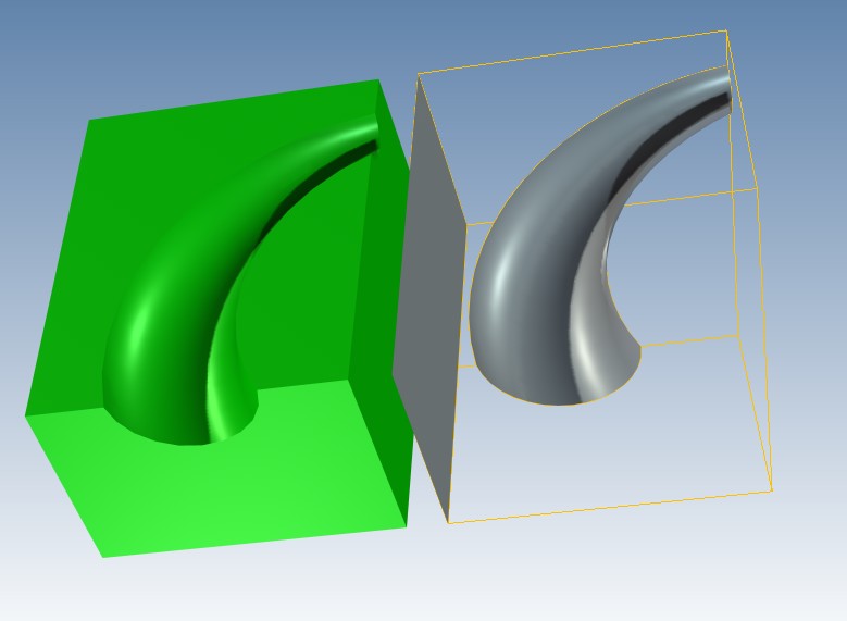

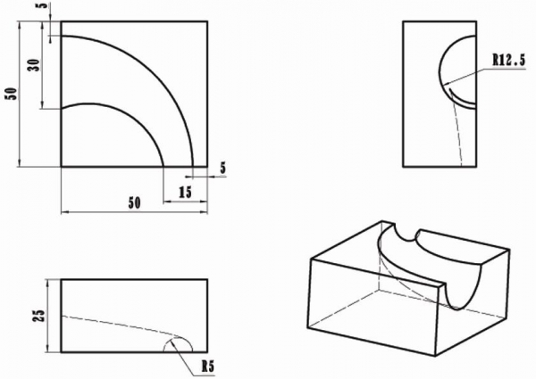

如图:% @' I  G4 }" q- h3 ~$ _, A' J
原图.jpg 7 I  j* C- u, O2 z) k9 u
( Q7 s! e6 d! J4 A( a8 [$ K  Y6 x
[ 本帖最后由 wuteng66 于 2008-4-2 15:59 编辑 ]
 楼主| 发表于 2008-4-2 12:14:17 | 显示全部楼层 来自: 中国四川绵阳
我用导动画的。6 C" q% B7 Z+ v
2 p$ n! S3 k" t0 v  z4 z/ C9 P4 a 2.jpg

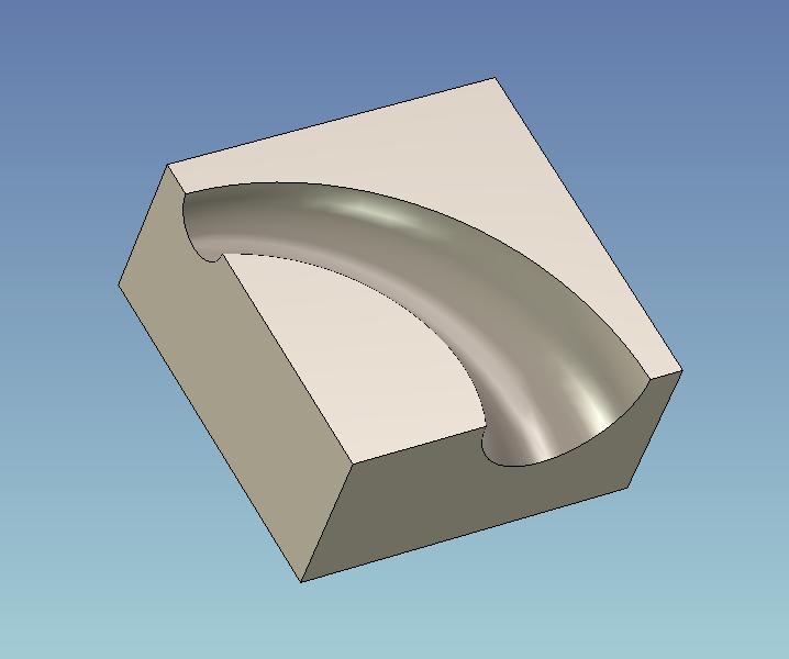

发表于 2008-4-2 13:00:41 | 显示全部楼层 来自: 中国广东佛山
我来个对称的,, o5 g: G5 e5 ]7 I1 t6 I" A% h: N
我的做法和你的一样。

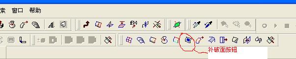

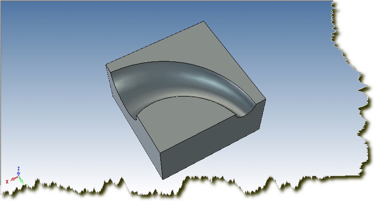

发表于 2008-4-2 13:03:32 | 显示全部楼层 来自: 中国浙江宁波
线架做好后,全部用补破面两三分钟就可以完成。无论用哪种方法,只要能够做出来而且你个人认为简单、快就行。下面是全部用补破面完成的图形,尺寸是随便画的。

发表于 2008-4-2 14:45:35 | 显示全部楼层 来自: 中国浙江宁波
请问4楼兄弟,能否说的详细一些?补破面,线架,这两个名词我都不懂,说的详细一些?
+ ~  m  d! g# z0 v& {8 Q( W, t1 P, B% ]* l谢谢了!!! [/quote]& o5 G4 k% q% V2 E2 g. n
线架就是上面图片那个黄色的三维曲线构成的三维线框。
9 p9 i3 K( j4 V补破面就是曲面编辑的一种功能。

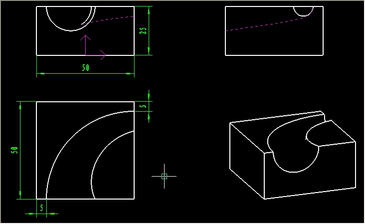

发表于 2008-4-2 15:05:37 | 显示全部楼层 来自: 中国江苏苏州
呵呵,这个图,可以用 边界面或者  曲面补洞或者 扫描来做!!呵呵结果一样的,不过这个题目的目的,我感觉是考验 扫描的呵呵
