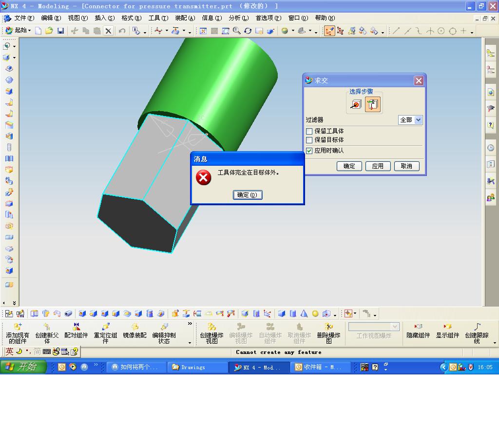

 楼主| 发表于 2008-4-2 12:39:34 | 显示全部楼层 来自: 中国山东威海
首先谢谢你,但是我之前已经试过布尔运算了。会提示“工具体完全在目标体外“!!我的本意是想让两个实体转变为一个整实体!!

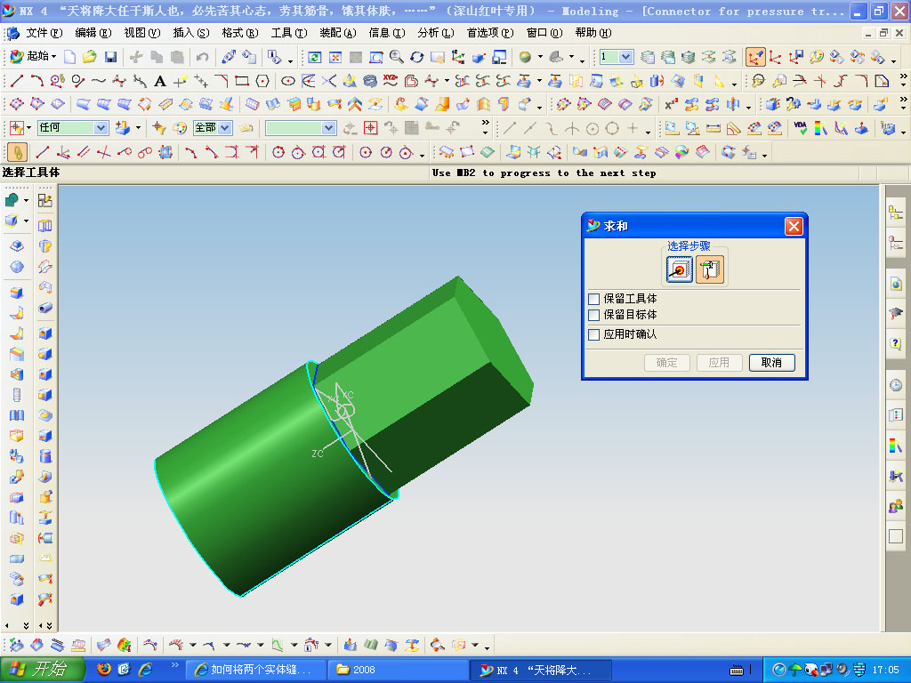

 楼主| 发表于 2008-4-2 14:12:00 | 显示全部楼层 来自: 中国山东威海
实际图片Part 文件
附件 为我实际的图。请查看。
3 n& F, V3 ~5 |  {9 e$ m我是在实体的表面通过拉伸建立的另外的实体。
Connector for pressure transmitter.rar
47.68 KB, 下载次数: 23

 楼主| 发表于 2008-4-2 16:07:04 | 显示全部楼层 来自: 中国山东威海
请查看我出问题的状态!

发表于 2008-4-2 17:11:28 | 显示全部楼层 来自: 中国山西临汾
应该用布尔“加”,不应该用布尔“乘”。' o8 r  d$ a# S* r
请看下图:
发表于 2008-4-2 17:20:09 | 显示全部楼层 来自: 中国湖北武汉
将六棱柱往圆柱侧加厚一点,再求和.

+ T  h2 D7 \. j+ h2 C  X7 Q8 |完全没有接触的东西,怎么可以合并到一起呢,
发表于 2008-4-2 23:40:49 | 显示全部楼层 来自: 中国山东潍坊
原帖由 xuxiqi 于 2008-4-2 22:12 发表 http://www.3dportal.cn/discuz/images/common/back.gif: _% `; g; c+ u5 E& m, n
5 I4 H1 e1 d6 A  e: d% ^' b$ z8 C+ V" a5 V! N( u) U2 c, I; t+ g
5 r4 [! D# Q/ L* K7 [6 t
3 E- g+ f  K* r& K  w是的,检查你的作图尺寸,如果是接触的实体,是可以合并的!这种情况多半是做图的原因!

发表于 2008-4-3 08:23:36 | 显示全部楼层 来自: 中国江苏无锡
其实是指:两个东西没有相交肯定不能加起来,同时两个物体相切也是不能相加的。
 楼主| 发表于 2008-4-3 14:07:21 | 显示全部楼层 来自: 中国山东威海
谢谢各位,我现在可以通过求和的方法进行合并,但是在部件导航器里仍然显示其为两个部分。      我的目的是想让两个实体和并为一个实体,也就是合并后其属性为一个body.
