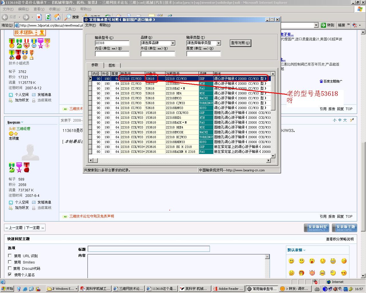

 楼主| 发表于 2008-4-2 17:04:13 | 显示全部楼层 来自: 中国江苏苏州
22318 CC/W33好像老的型号是53618呀

谢谢各位回答,我通过确认是调心滚子轴承,对应新代号是22318 CK/W33
