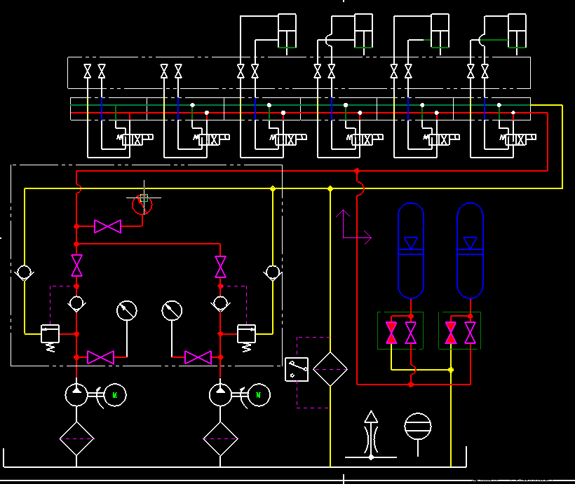

客户的系统中需要用蓄能器作辅助动力源,请帮计算一下,多大规格的蓄能器合适:% k- w% @- D! U8 `; `8 {" _6 z. C
/ Y& V  N" G( C$ y# b! H给出合理的计算,个人转账奖30三维币。4 v% {5 ^( s9 l5 `2 V1 v+ h
4 `. P; k% g9 D; [" G+ n% z7 f油缸参数:
2 i1 p: u* H3 }: B! b2 }D=100mm;  d=55mm; L=1000mm;, C2 @- F0 X1 o8 j
全行程伸出时间:t1=4s;    缩回时间:t2=3s;( }1 d# T, E1 ^7 U4 ^" }
& b8 k4 O. O/ e6 J; j液压油泵的排量为:40ml/r;  (4级电机)流量为:58L/Min。0 J5 f! D) `$ Q2 s
" ~  O  k& t) d! }, M1 l% E4 v
以上参数,请帮选择蓄能器的规格。谢谢!
: U0 {% C2 M# u$ C
& h; f7 \  x6 @1 t8 M) @参考原理图:
$ p% U+ z5 b! f) c9 s' q' I1 i" F9 Q Snap1.gif , a% B9 k3 a0 u" L; p" R

7 k6 Q" V: t  w6 y版主,我算了一下按此油缸的速度计算:   伸出  117.8097245 L/min   缩回 109.5630438 L/min  泵的流量就差的
& N* D% r) ]% p# J7 i1 Z* u2 ~太多了,有两种解决方案:
. v9 v7 u! s. n8 Q    1.油缸的动作主要依靠蓄能器来动作,在动作后有泵给蓄能器充油
  T; F- Q9 ^. B7 P' ]    2.加大泵的排量,依靠泵本身来工作0 {$ m5 ^) C0 m) u7 ~/ R) G5 L
这两种方案都是常用的方案
& ~' x% n  z6 ]' P8 t# t/ t" a' O, T- n8 L) O* d) @7 o# l
    对于方案一:油缸全部伸出7.86L,油缸缩回5.48L,不是太清楚楼主的系统要求估计选个, }& ?* L$ S3 x/ O+ n
              10L的蓄能器就可以了
& F2 k. D' c3 {   对于方案二:如果油缸的动作时间要求不是太严谨的话,可以用个80ml/min的泵就行了,否则就要从5 ?. m- p+ g/ \4 ]
              原理上保证了
7 y/ D+ h$ t6 H) r希望能就这个问题多多讨论: U& ]) l; ~3 y) K' ]$ T7 A

楼上的计算没有问题。" }3 c% e7 Y! @2 f5 w" g
实际使用中是:定量泵+蓄能器- B# l, ?; Z" t: |+ s
泵的流量58L/Min,也即0.97L/s。油缸的伸出时间要求:4s,泵的输出流量为:0.97*4=3.87L。
9 c9 f+ g, e7 c" s& f6 N; w+ A在伸出的过程中要求蓄能器的输出流量为:7.86—3.87=3.99L。. G+ j8 k3 N: J7 Y6 X+ g* N& \
也就是:压力由6MPa降为5MPa要求蓄能器的输出液压有的体积为:3.99L。

辅助动力源有两种情况:1.液压执行元件短时间快速运动,蓄能器补充供油,计算方法是:蓄能器的
# g% e/ y3 J, S" K                     工作容积=KX执行元件总容积-液压泵在执行元件动作时间内的流量.( q  S# _# R/ C) W
                                         2.作应急能源:工作容积=KX执行元件总容积.(K:油液损失系数取1.2).. S! J7 t8 I7 ^( w
蓄能器的储油量:1.应急能源:Q=1.2X油缸总容积(图上给出4只油缸计算)=1.2X7.85X4=37.68L
( G. w$ j+ \' H" V3 W                             2.补充油液:Q=1.2X7.85X4-58/60X4=37.68-3.87=33.81L.7 ]% w: k$ \$ ~( k- B6 ~' x
蓄能器的总容积:V=1/0.95-P1/P0〔P2/(P2-P1)〕XQ(楼主工作压力没有说明)! D. p  O0 D, C% `7 f9 l% A8 i" d0 M
P0:充气压力(0.8-0.85)XP1;P1:蓄能器最低工作压力(由系统工矿要求确定);P2:蓄能器工作最高压力(由系统工矿要求确定).楼主的选型参数缺少压力参数.
 楼主| 发表于 2008-4-5 18:05:39 | 显示全部楼层 来自: 中国河南安阳

四支油缸分别动作,是在工作中补充油液,不是应急能源。
, d" w1 |5 |; t4 Q系统的工作压力范围:5~6MPa。
发表于 2008-4-6 14:44:32 | 显示全部楼层 来自: 中国辽宁铁岭
蓄能器总容积=40L,蓄能器储油量5.55L.
7 h. b  f5 ]9 C皮囊式蓄能器NXQ-10需要4只或NXQ-40需要1只
