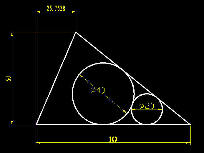

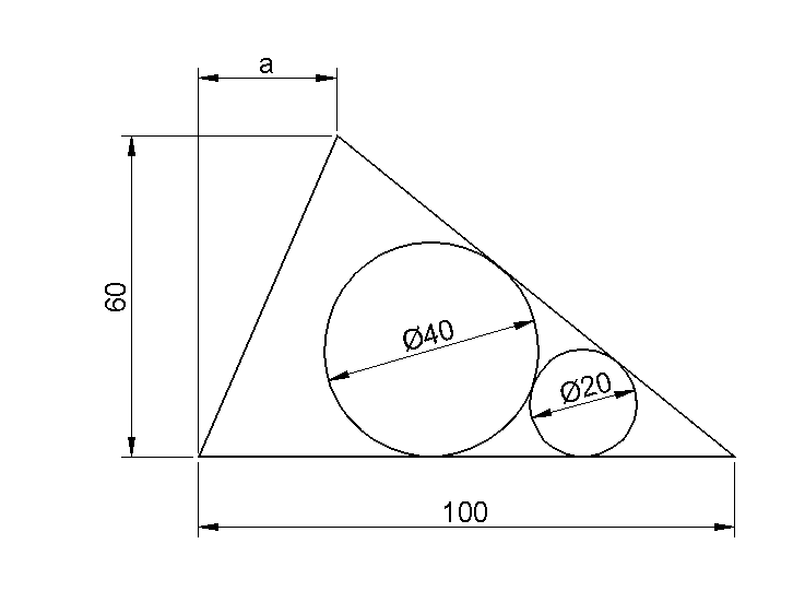

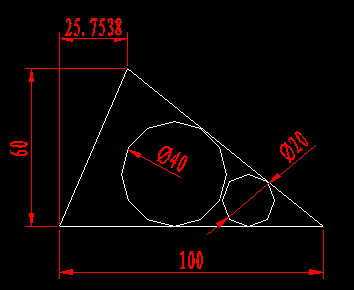

1. a 之距離為何?" v: o% ?  A1 @! U& t
    (A) 25.7358   (B) 25.7538   (C) 25.7853

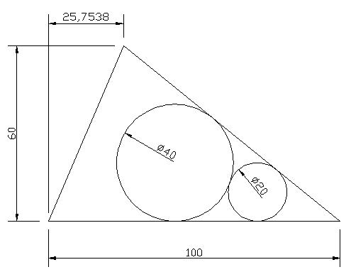

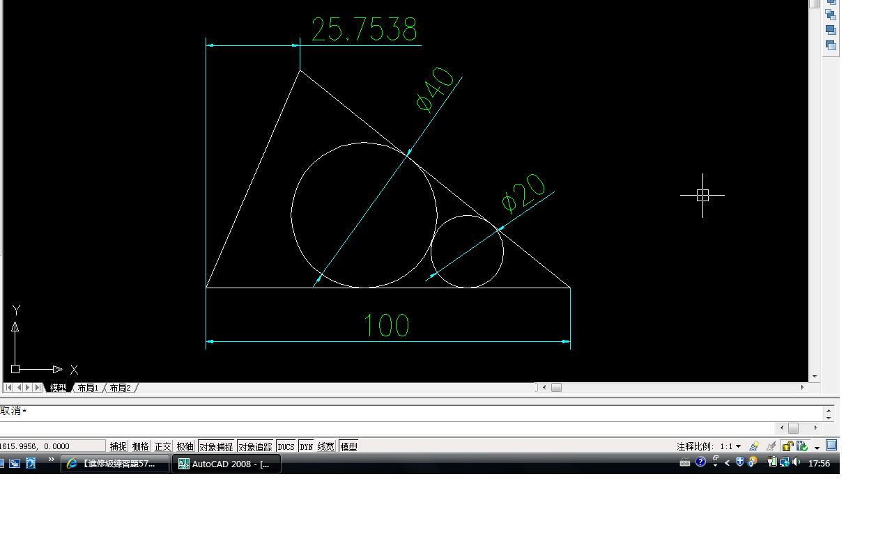

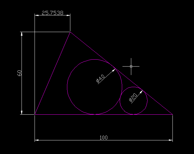

发表于 2008-4-2 21:27:05 | 显示全部楼层 来自: 中国河北廊坊
答案:(B) 25.7538   最先没有注意小数点,截图截了三次,第一次是坐标没有注意,第二次是小数点,最后一次的上传上来!

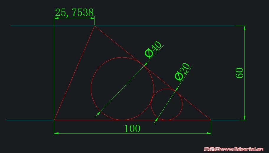

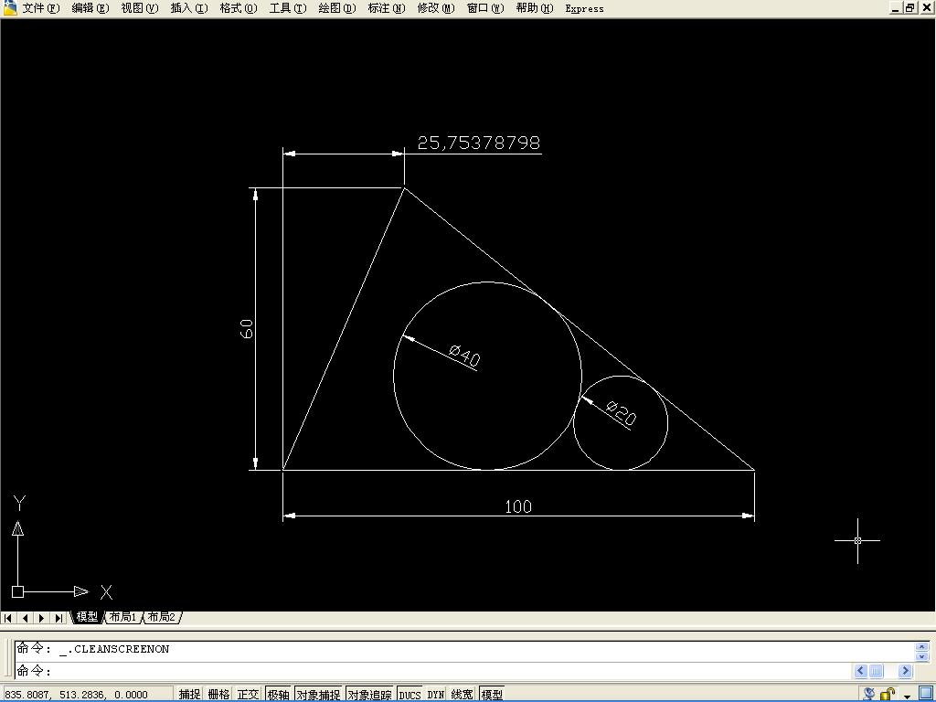

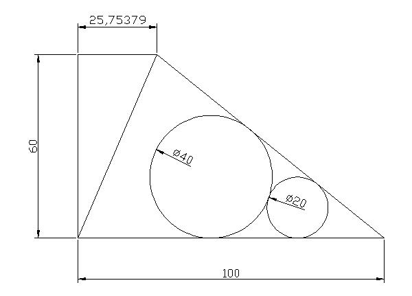

发表于 2008-4-2 22:35:05 | 显示全部楼层 来自: 中国浙江温州
a之距离是B.
9 A( Q. ?9 c( S  k' h& P更精确一点答案是:25.75378798mm! `8 V/ N/ ~/ o1 I) S9 _$ j
5 I8 N( t( P* k6 o! d3 S: r/ |
[ 本帖最后由 ★新手★ 于 2008-4-2 23:05 编辑 ]

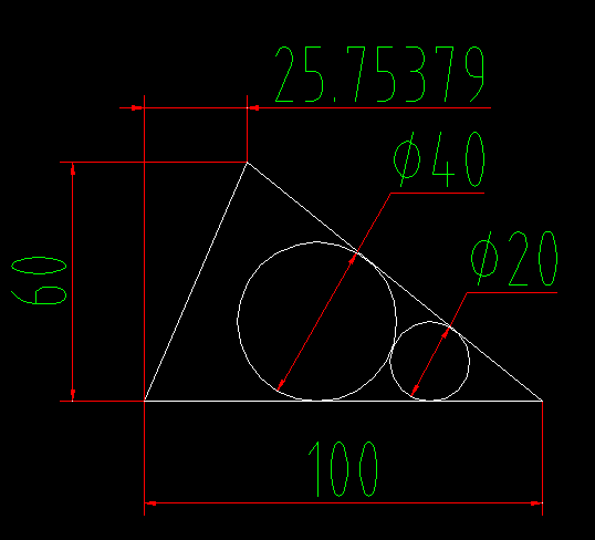

发表于 2008-4-2 23:12:12 | 显示全部楼层 来自: 中国台湾
【進修級練習題57】
(B) 25.7538
2005llnn + 5 正确

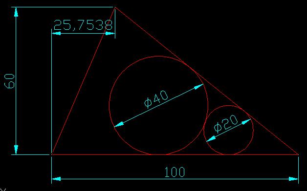

发表于 2008-4-3 08:36:40 | 显示全部楼层 来自: 中国辽宁抚顺
我也发个,更精确点的   呵呵
2005llnn + 5 正确

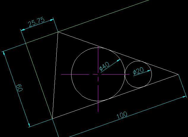

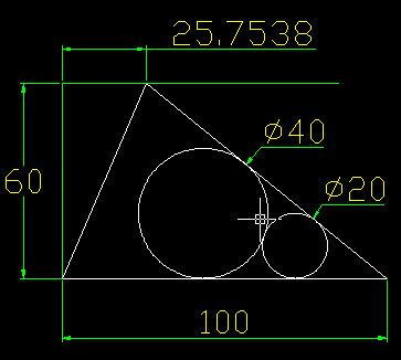

发表于 2008-4-3 14:31:03 | 显示全部楼层 来自: 中国湖北武汉
是不是题出错了?难度比较低。# o2 O( D6 q" U9 L  J1 Q
只要画俩圆相切,再画两条共切线,从共切线的交点处开始在任一条线上截100长度,再把这100长的直线偏移60,与另一条切线相交,就出结果了。似乎比其他的练习题简单的多。

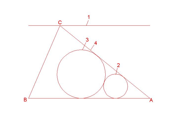

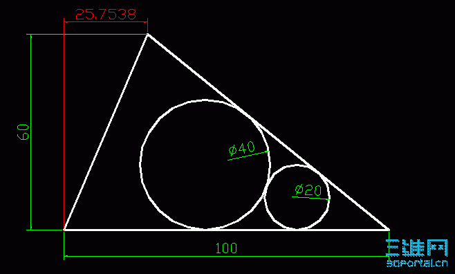

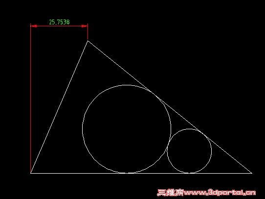

 楼主| 发表于 2008-4-7 15:58:32 | 显示全部楼层 来自: 中国台湾
1. 作任一水平線AB
* p8 h+ r( i, A2 w; p) m7 c2 \; ?9 v2. 以OFFSET →obj=AB  d=60 →作偏移線#1
/ s+ u  A! f) l( i3. 作R10之AB切圓#2
) h" A6 F4 `1 p9 `/ K$ ^& L  ], {4. 以CIRCLE(t t r) →1'st=tan AB  2'nd=tan#2圓  r=20 →作#3圓8 P/ i: h8 a, {& o( v$ F
5. 以LINE →1'st=tan#2  2'nd=tan#3 →作斜線#4 並與AB交於A 與#1交於C2 I6 [3 m3 ]7 ~9 P. q4 W6 P( ~
6. 取AB=1007 w4 ?3 n$ y, [" c- y/ h; O
7. 連接BC

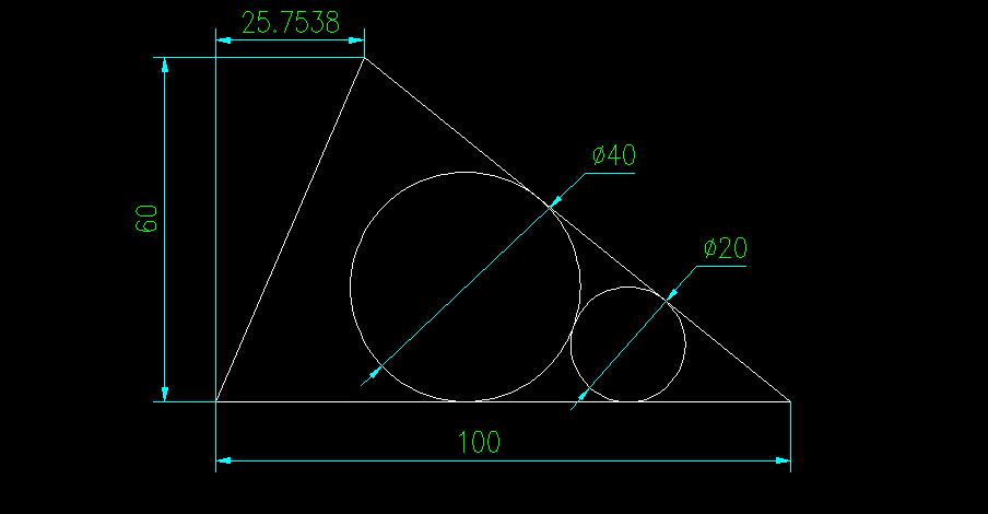

发表于 2008-11-8 16:55:52 | 显示全部楼层 来自: 中国浙江杭州
做题,直接画出即可。
2005llnn + 5 正确

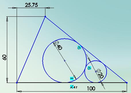

发表于 2013-9-4 13:56:13 | 显示全部楼层 来自: 中国浙江温州
9-4 进修级练习题57
