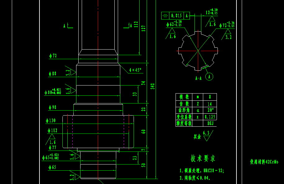

大家好!看看我这个齿轮轴哪里出了问题,为什么齿部老是折断呢?4 m9 G4 X3 W6 ?
材料42CrMo
0 o2 v5 U$ I/ P  n& J" i4 O
/ l# U$ A# Z9 y* ^; @! G/ M$ \[ 本帖最后由 dgq0315 于 2008-4-2 16:30 编辑 ]

轮齿折断多半是由于载荷过大,齿的强度不够造成的

具体说一下,我这个零件制作了3件,其中有2件淬火了,1件没有。但是现在已经各意见出现断齿现象

除了以上各们说的原因外,还应检查齿轮的齿是否发生根切,因为该齿轮只有14齿,齿数是否太少了。由于齿数太少,轮齿的受力状况较差,受力的频率大增,重合度小,运转不平稳。另外这个齿轮与其啮合的齿轮的齿应为互为质数,避免制造误差对啮合的影响。

应该可以看出和加工工艺无关。和设计及装配有关。最好将断面和缺损部分的图片贴上来(将有磨损痕迹照出来更好)。

装配时两齿没有全啮合,各齿负荷较大也容易齿轮齿部断裂

42CrMo是一种中碳高强度合金结构钢.1 e  ]" k1 K0 H+ @  u* o" n% a; d
42CrMo钢通常为制造要求强度高、塑性和韧性指标也较高的关键部位螺栓的首选材料之一。但当材料内部原始组织存在不均匀情况时,采用常规的调质工艺,在满足高强度的基础上,其塑性和韧性指标往往达不到技术要求.( R: K6 e' E: x* E+ x& x1 Z6 r
建议更改调质、热处理工艺或材料。图纸要求硬度HRC28-30太低了。

从图纸来看.此齿轮轴应该是动力输出轴,作为输出轴来讲它的冲击力.负荷相对来讲是比较小的.从次轴来看它是一端有支承部是自由装态.因次它的加工,热出理设计.出现断齿的可能性都不大.应该从输出端不同心,旋转受力不匀,齿部所受力不匀去考虑.找正中心.试试看吧.

你的变位系数是不是太小了,可能还存在根切哦,按道理,m=8强度应该是没有什么问题了,除非材料热处理没有处理好.

解决齿部老是折断的方法:* |+ B% E3 J6 G
①选择材料。材料42CrMo已经使用不理想,可改用40Cr(锻)的材料试试,效果会好些。
0 i* Y9 i( c( U) {: L1 n②热处理。  齿轮轴(Ⅰ)与啮合的齿轮(Ⅱ)传动中,由于(Ⅰ)的转数高于(Ⅱ),则轮(Ⅰ)齿面硬度高于轮(Ⅱ)一个级别。
4 w: l' z4 x$ w  调  质:  齿轮轴(Ⅰ)   HB≈250—290 ,齿轮(Ⅱ)  HB≈220—250。
1 V! Q8 ?0 R+ A3 \5 M. Y9 ?             (齿轮(Ⅱ) 参数不知,详谈)  ( w; p7 c' D0 l  ^' V: v/ h' f" T
根据以上条件,基本可以解决。

楼上的,42CrMo调质就可以了?感觉应该先调质,加工后吃面再氮碳共渗。

与它啮合的是齿条,齿条由油缸推动,然后齿条推动齿轮转动
