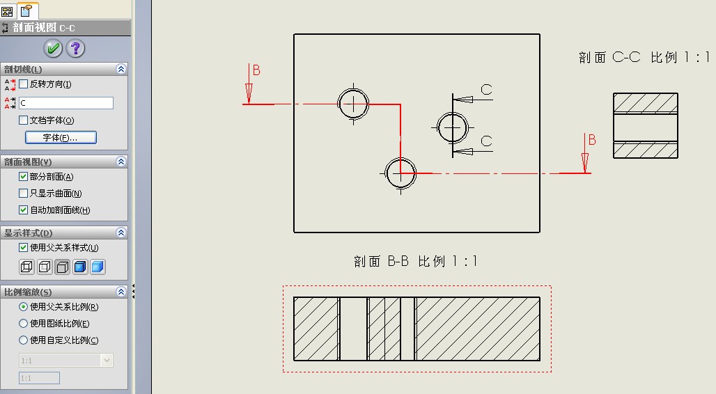

发表于 2008-4-2 16:47:33 | 显示全部楼层 |阅读模式 来自: 中国北京
我一个图上的,剖面箭头的位置怎么样式不一样呀?
" y/ h$ c' ]: {5 Z; n6 [$ _! s还有怎么样让剖面箭头头部和剖面线相连(就是左边的样式呀),我的不知道是怎么了,他自己出的。

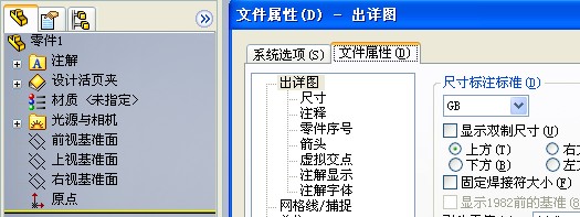

发表于 2008-4-2 19:39:19 | 显示全部楼层 来自: 中国江苏常州
在工具-选项-文件属性-尺寸标注标淮中选GB即可.: h2 m$ r4 Y, k! b

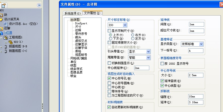

 楼主| 发表于 2008-4-3 08:18:20 | 显示全部楼层 来自: 中国北京
是呀,ISO的旋转剖视图的箭头是头部和剖面线相连。
* p" U& ]5 J& ]$ Z0 C( c但是我想,所有的剖面线都是头部和剖面线相连,怎么设置呀?
发表于 2008-4-3 09:24:26 | 显示全部楼层 来自: 中国江苏常州
是不是这样的,你只要在文件属性中把切換剖面显示的勾去掉.前面改成ISO." j; {. T7 V+ m' z) _2 O
