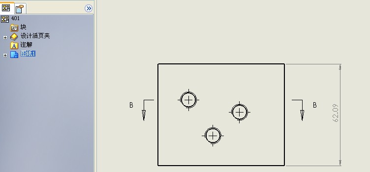

各位前辈,刚刚学习SW不知在工程图里如何将自己的标注变大些!望前辈们指教!谢谢了!

 楼主| 发表于 2008-4-2 20:57:49 | 显示全部楼层 来自: 中国广东深圳
前辈!我在里面改了呀!怎么就是显示的还是一个样呢!以前默认的字高是3.5改成10还是没什么变化呢!不知道什么原因!

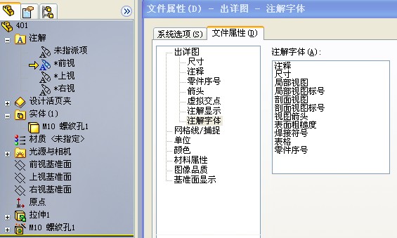

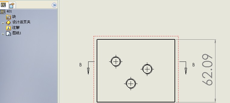

发表于 2008-4-2 21:33:52 | 显示全部楼层 来自: 中国江苏常州
改注解字体-尺寸) n7 ~2 ^7 M( r7 L2 Y+ a
405.jpg 4 O3 K4 L1 d; V) D1 S7 r
改为10以后3 |7 I; T3 R5 P4 A4 C9 ]
