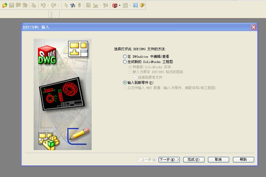

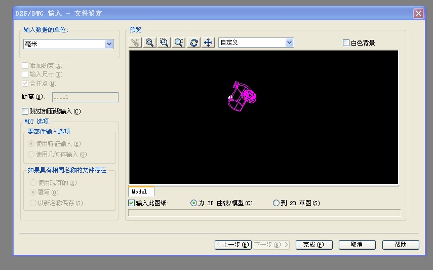

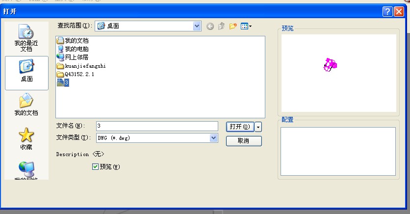

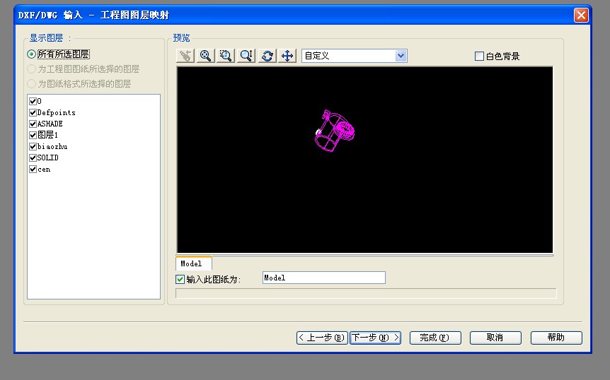

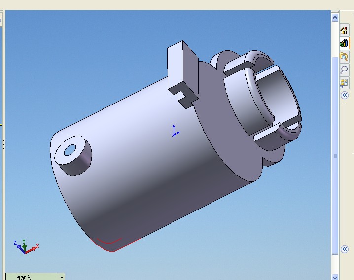

前几天帮助论坛一位楼主解决了autocad中的三维图形输入solidworks模型的问题,想到可能对诸位有所帮助,特出此教程: Q. ?6 Y! m0 E
步骤如下:! Q$ t7 \1 w0 u; O  c- J3 j  e
1.打开文件, }/ c4 A) L% u1 C- ~+ R% c
          2.2 T+ Z- s" a( l6 z- `: S
选择输入到新零件: @( {% `0 ^; ~. |' s
          3.保留默认设置
8 x# S" k' L3 V' _: B; w2 y! a          4.注意:单位选毫米;输入为3D曲线/模型5 C! K: Y: ?  N' {
          5.效果如图:9 n/ h, d, A+ Z7 ?
