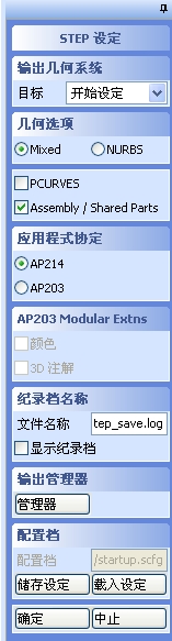

用Check Part 命令检查一下你的零件,去除掉所有的error。然后再确认IGES或者STEP模组有没有打开。. v+ `: d! G3 |4 _0 c5 D
最后再输出档案。1 t( g3 \" \+ t  c
-----确认已按照ECS专家意见处理,但仍旧无法保存!!!$ M& d& Z  E+ x( i
- h) g  a( ]. E$ ?[ 本帖最后由 sytgos 于 2008-4-3 09:03 编辑 ]

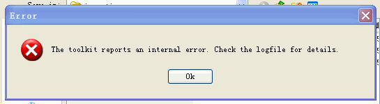

保存IGS时报错
保存IGS时报错

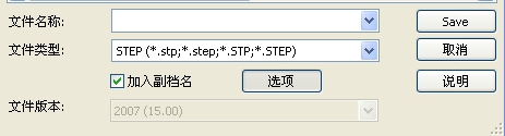

保存stp时报错
保存stp时报错

需要,确定几个问题,2 H0 @% d* \1 v; r  t0 p& ?
1,是无论什么零件,保存IGE或者STEP,都出现这样的错误,还是特定的零件.
8 D3 h/ M& Y6 ]2,如果是特定零件,那么可能是这个零件错误严重错误.
  D3 w$ i% A6 N' E  r9 J3,如果是什么简单的零件都出现这个问题,(可以测试,画一个方块,看能不能做).那么可能是安装问题,或者什么文件被破坏.

1,是无论什么零件,保存IGE或者STEP,都出现这样的错误,还是特定的零件.( h/ b6 U$ Z9 x. a3 t0 `4 ~7 F
steven的这一点提的很重要,如果所有都出错,可能你的安装文件就是损坏的,或者被你后来人为的损坏了也有可能,试试你同事的机子是否由此问题!

 楼主| 发表于 2008-4-5 22:47:09 | 显示全部楼层 来自: 中国上海
回复 2# 的帖子
确认任何文件都无法保存成IGS或STP文件,也无法打开STP文件.若确认安装文件损坏,我该如何修复???$ ?( K+ h# ?! y+ a) D. \" O
(PS...除此以外,其他运行正常.)
发表于 2008-4-5 23:09:24 | 显示全部楼层 来自: 中国广东深圳
如果你确认你是IGES,和STEP模块都有打开的情况下,选择这个格式,任何文件都无法保存成这些格式.2 w  L% t% p' b, W! s0 q9 m
,建议你重新安装.这种情况还基本没有遇到过,嘿嘿.
  ^3 ^' ^$ ~5 u9 g4 D你下载的安装程序是否完整可靠.
( U, e. N6 H+ B( `还是重新安装吧.0 ~5 M1 I; X* a4 Y9 _
这种情况,还难去检查哪里出现问题.
% L' T& M4 H. Z或者,你在做最后的努力,
) N. h) b  \6 X/ F) A# P将用户下产生的OSD的配置文件,删除,重新打开OSD,看能够正常使用.+ \) d, o$ p$ t" b9 U. C! o
配置文件如下C:\Documents and Settings\用户名\Application Data\CoCreate\OSD_Modeling\的文件夹15.00(2007版本)或者其他对应的版本.有的时候这个文件破坏也有可能发生奇怪问题,当然比较少.
